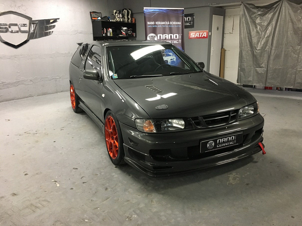

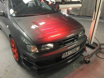

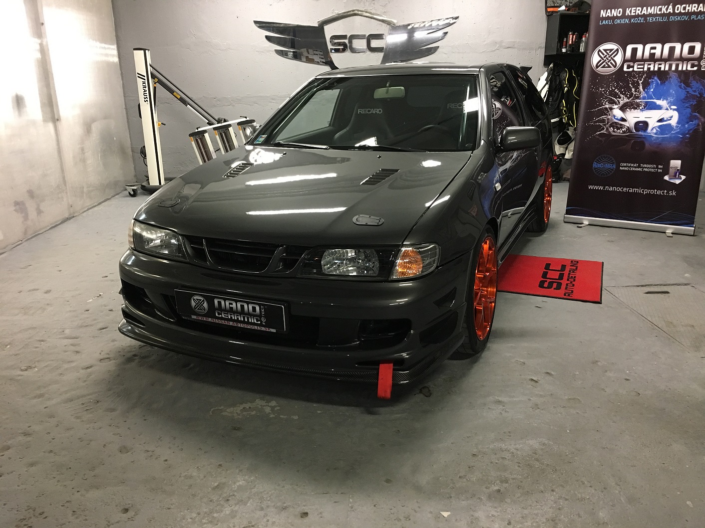

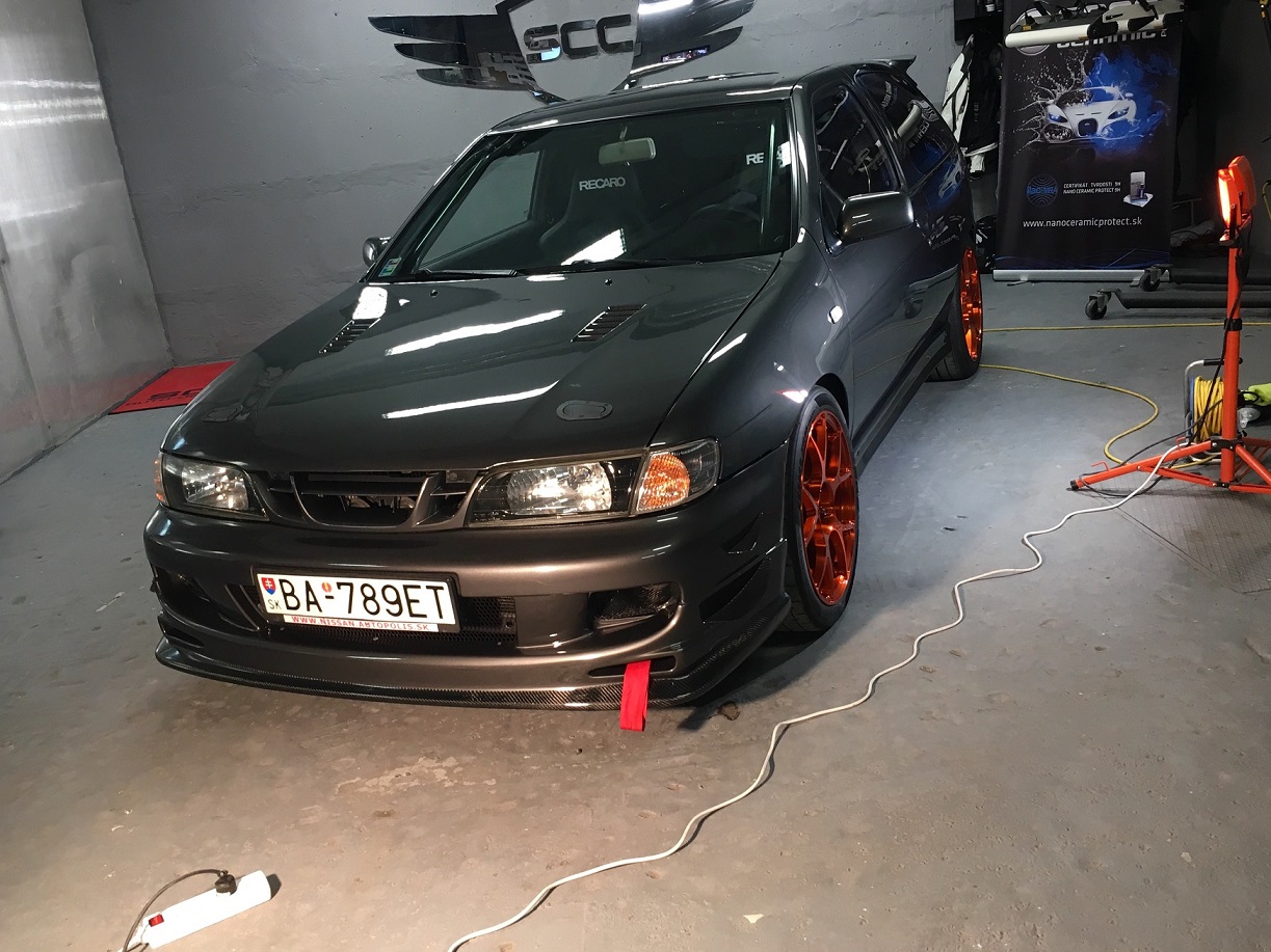

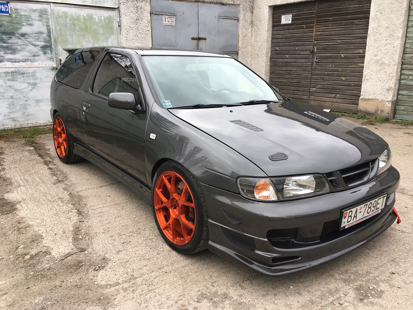

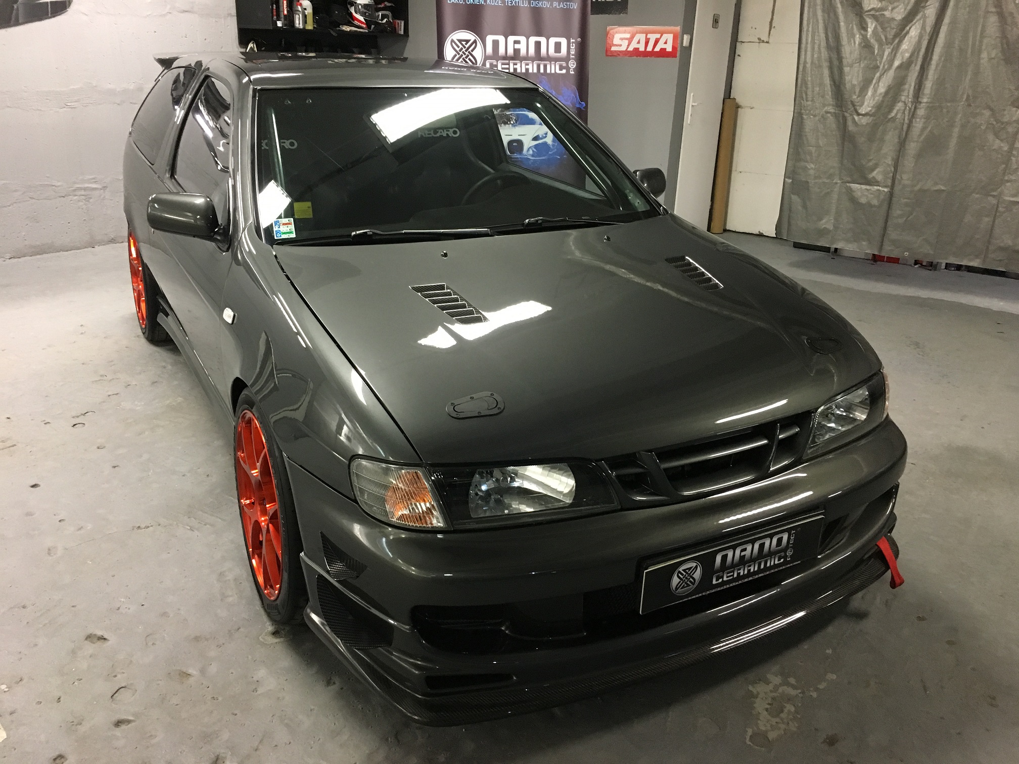

par fotiek z keramickej ochrany 9h, ktoru auto dostalo... /par fotiek pocas priebehu prac a par na rychlo spravených po dokonceni/. Prace na aute trvali vyse tyzdna, ale stalo to za to... Kvalitne fotky budu hadam coskoro

parada, som zvedavy aku to bude mat funkcnost

hlavne predtým nez nanesies 9H, musis lestit, co zaberie najviac prace - robi sa v 3 krokoch, zaberie kludne cele 4-5 dni prace... Samotna keramika uz nie je az tak casovo narocna - samozrejme sa musi nechat "vypalovat"... Soft-ka sa ma nechat taktiez vypalit najmenej 12 hodin, inak nema v podstate vyznam... /aspon tak mi bolo povedane/

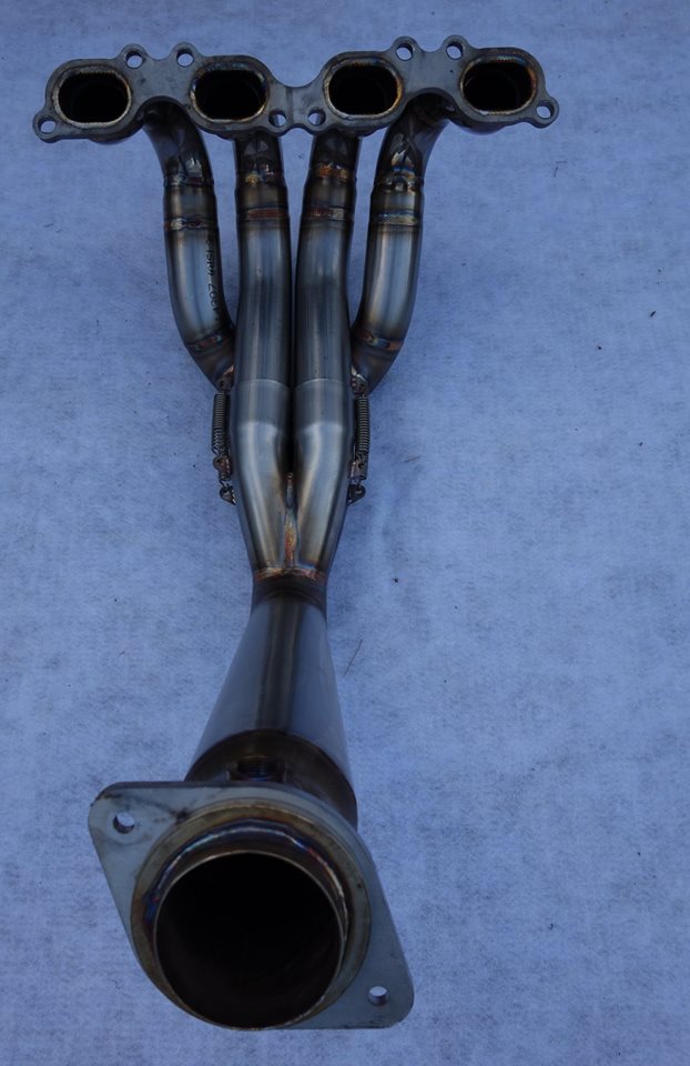

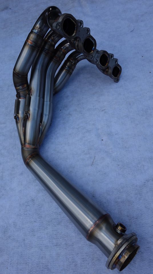

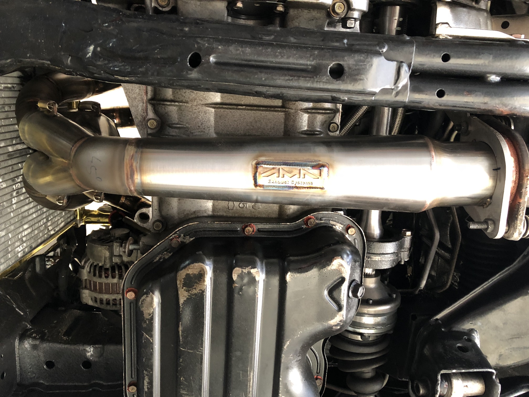

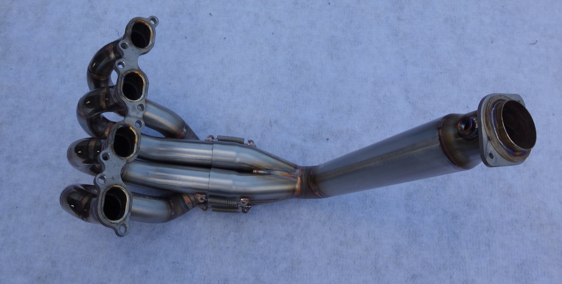

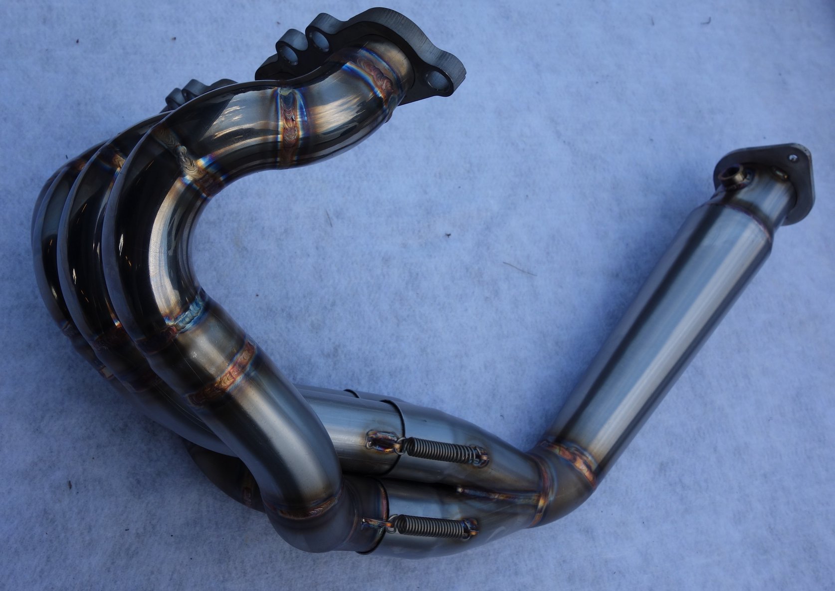

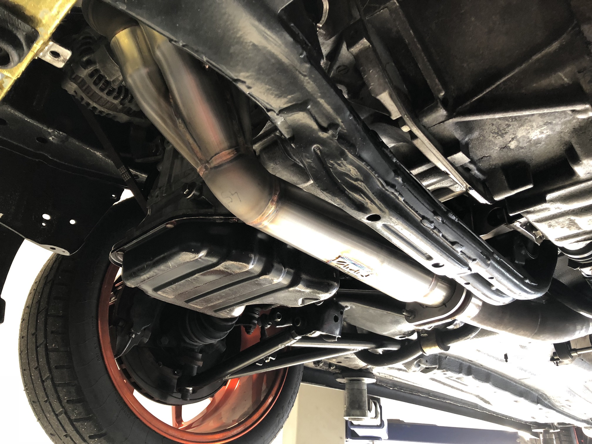

chalani v A-M-A exhaust mi robili nove zvody. Dohodnuti sme boli este koncom minulého roka. Robili sa na mieru - pocitalo sa podla konkrétnych detailných udajov motora /kompresia, vrtanie, zdvih, ventilove vole, vacky, priemer a dlzka ventilov, sacich a výfukových portov, objem sania atd./. Su to 4-1 stepped design - cize primarne vetvy su z dvoch odlisnych priemerov, nasleduje 2.25 inch venturi + megafon s reverznym kónusom - sluzi na udrzanie vykonu v co najvacsom spektre otacok... Po spocitani prisli na rad aj simulacie - vykonovy potencial motora bez ohladu na pouzite palivo alebo predzapal je vypocitany na 270-280 PS pri 9000 RPM. Juraj spravil vsetko potrebne v software ohladne pocitania a simulacii , Majo z AMA osobne vyfuk vyrobil. Vyslo to perfektne, pred ich pracou klobuk dole. Velmi si vazim ich pristup, zmysel pre detaily a celkovo spickovo odvedenu pracu.
Nasledne kontrola mapy u Raddy-ho - za co mu opat patri velka vdaka. Vzdy si ochotne najde cas a viem, ze ho ma velmi malo. Diky kamo!

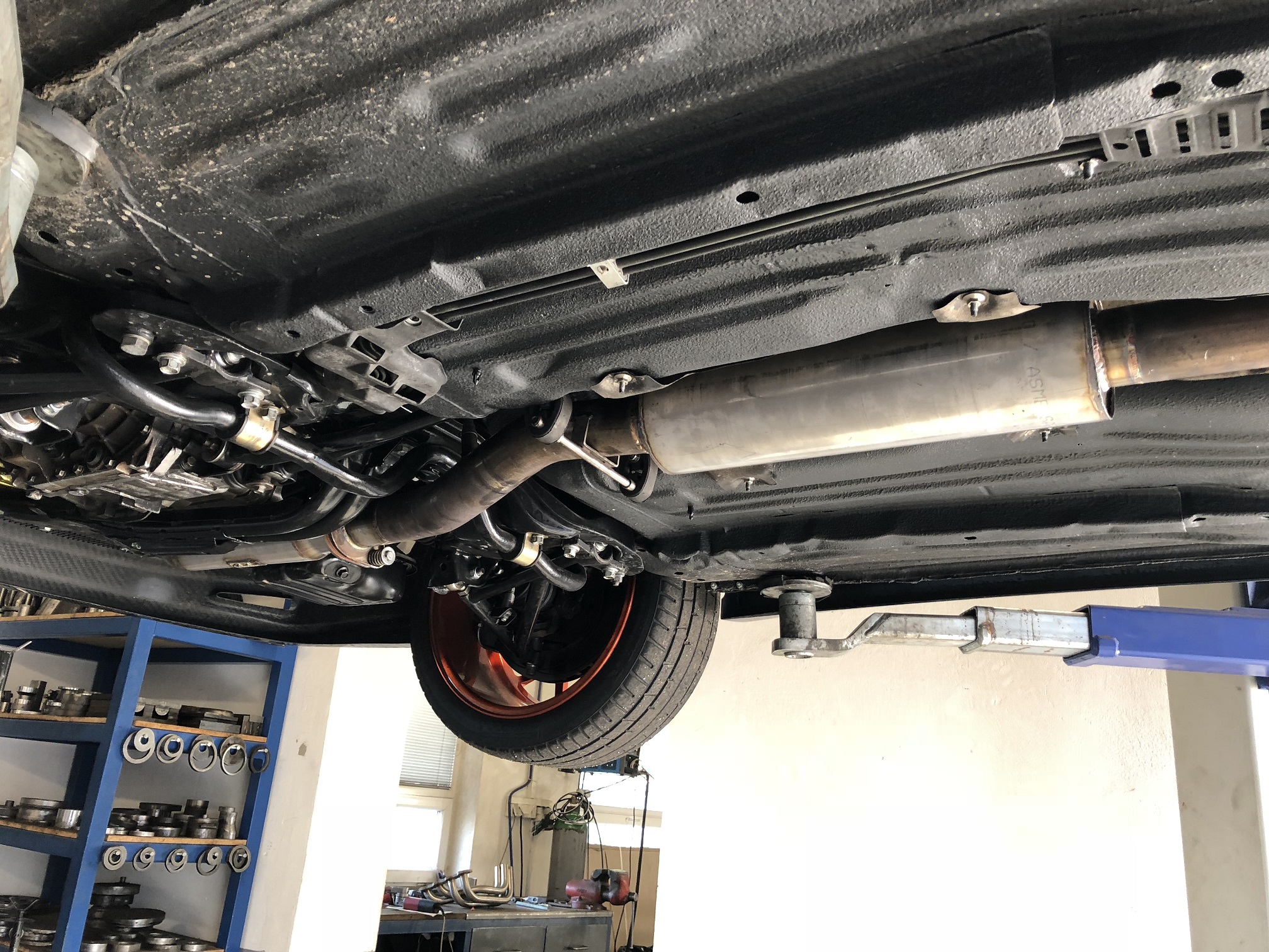

na moju poziadavku chalani upravili aj stredovy tlmic, cim sa znizila hlucnost vyfuku. Teraz je o 10 cm dlhsi a o 1 cm na priemer sirsi...

Zhodou okolnosti som v AMA vcera bol a “natreli” ta. Chalani maju moj respekt. Zvody urobili fakt spickovo. Dovolim si tvrdit ze v SR/CR su najlepsi. termoizokacnu pasku by som urcite kvoli odizolovaniu tepla daval tiez.
Re: almeragt - Nissan Almera GTi
Obdivuhodná práce. Přiznám se, že některá řešení vidím prvně a tak se musím zeptat, jak je to s tím udržením výkonu v největším spektru otáček. Naprosto chápu hon za rovnoměrným rozložením, ale zajímají mě efekty těch jednotlivých segmentů i jejich rozmístění. Tedy co udělá megafon s reverzním kónusem atd. Jaksi mě vzhled těch svodů fascinuje a taky by mi bylo líto ten skvost skrýt pod pásku, ikdyž je samozřejmě účel jasný.

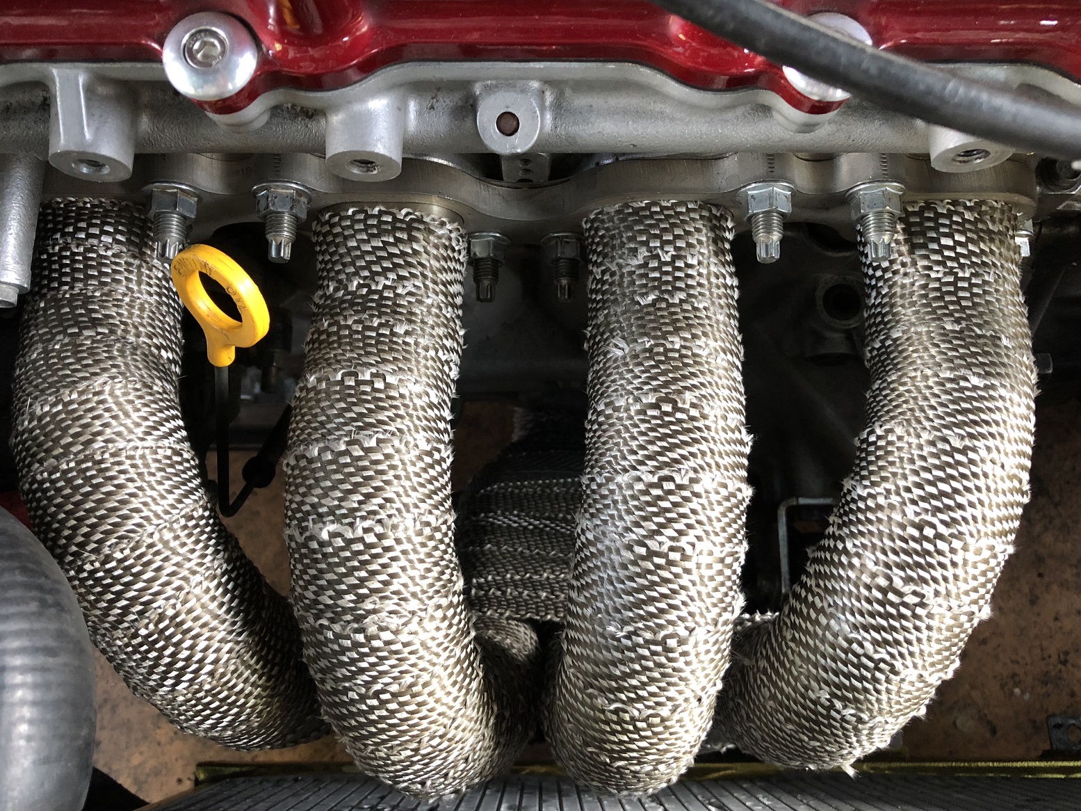

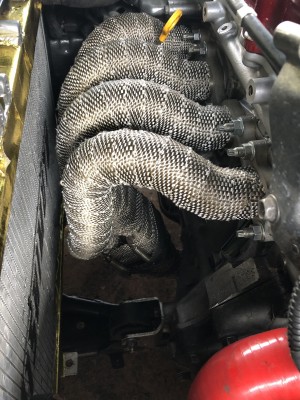

termopaska je v tomto pripade nutnost. Zvody su velmi blizko chladica a celkovo motorovy priestor sa velmi hreje. Po vymene zvodov citelne stupli teploty v motorovom priestore, takze nepouzit pasku ani neprichadzalo do uvahy. Volba padla na Thermotec Platinum - mam dobre skusenosti co sa tyka trvacnosti uz na predoslych zvodoch, vydrzi ovela viac ako ta obycajna... Chcel som inak riesit keramicky nastrek, ale nenasiel som nikoho v CZ/SK kto by to vedel relevantne zabezpecit. Posielat do UK a zaplatit povedzme 400 EUR a viac som zamietol
Kousmen: http://www.dragzine.com/news/tech-five- ... e-headers/
http://www.burnsstainless.com/mergecollectorsmain.aspx
Tiez nie som nejaky odbornik, preto som si nechal poradit u chalanov v AMA. Dal som im typ z USA a rataci program "vyplul" idealne priemery, dlzky atd. V simuláciách sme si overili, ci to prinesie urcity prinos.
Takto sme to finalne "upratali"...

co “dunenie” (droning) v rozmedzi otacok 2-3,5tis ? SR20 s tym ma obecne problem pri pouziti roznych konfiguracii aftermarket vyfukov. Prave o tom sme mali s Majom a Jurajom vcera debatu a celkom seriozne sa tym vedia zaoberat a riesit to. (pomocou Helmholzovych rezonatorov “naladenych na rezonancnu frekvenciu, resp rozsah frekvencii). Aj drahi a renomovani vyrobcovia sa tym nezaoberaju a co horsie mavaju velmi hrube chyby v technickom designe od hlavy az po koniec.
Vilo, uprimne - to je asi posledna vec na svete, co ma trapi
. Tak huci prevodovka, ze je to uplne jedno... okrem toho 2500-3000 RPM takmer nejazdis, vzdy je to viac... ale vyfuk je urcite tichsi ako predtym - robil som to hlavne kvoli tomu, aby som moc neprudil ...
