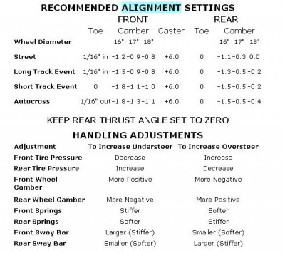

Re: DaveMax - Mazda RX-7 FD3S
Muze se hodit nastaveni od Pettit racing.
Ja jsem na street hodnotach, bral jsem to vytiskle na geo a hral machry
