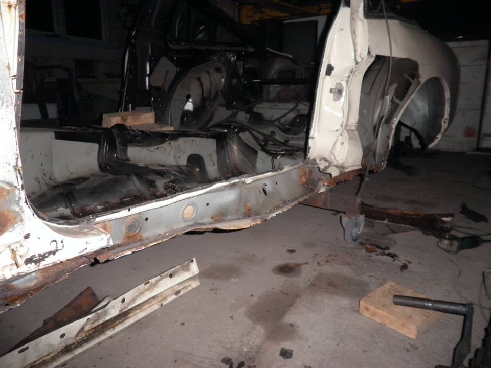

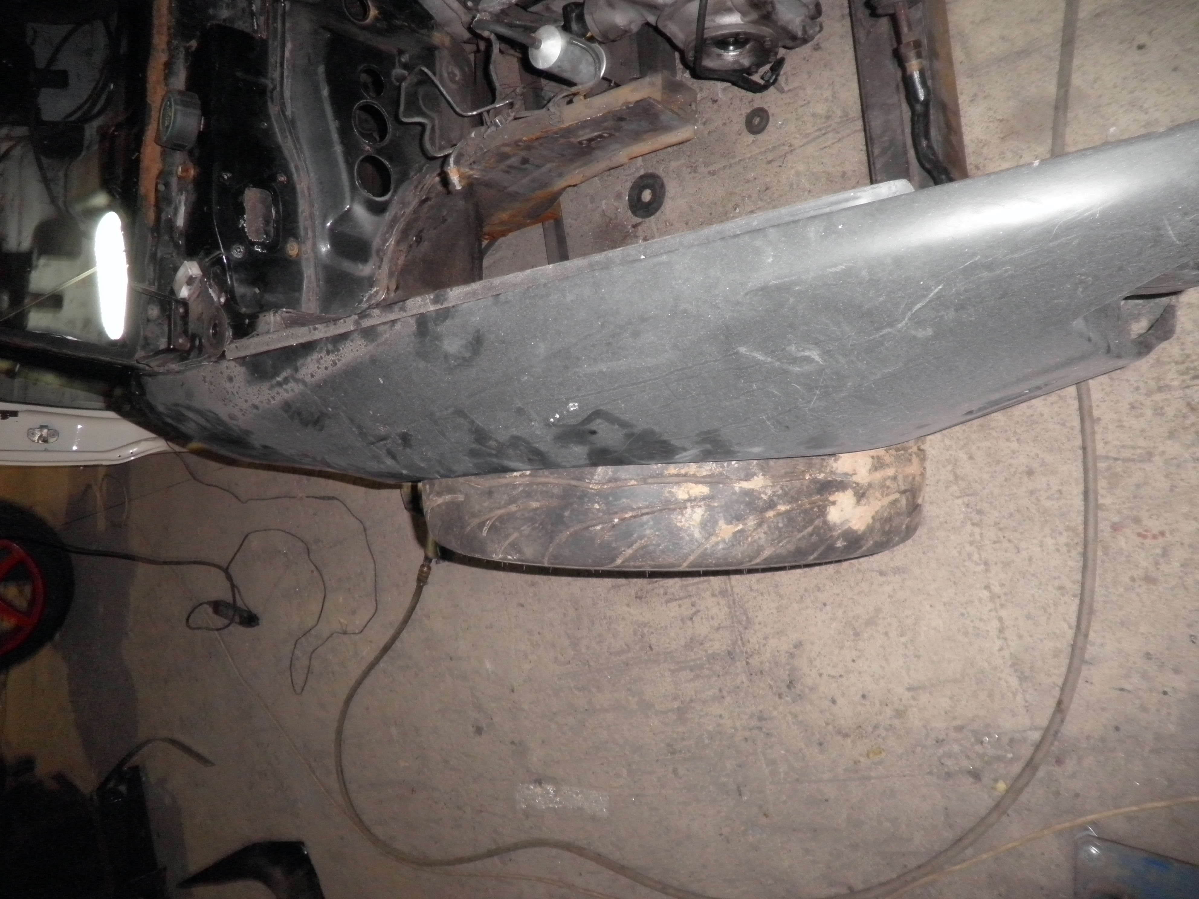

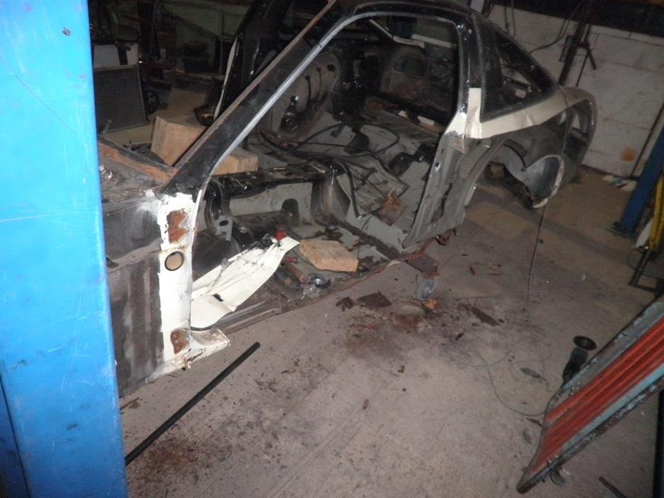

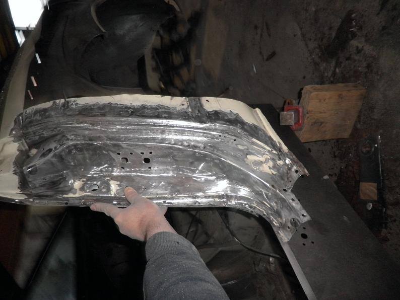

Ahoj , když už tu nějakou dobu jsem ,tak jsem dám i svojí stavbu. jedná se o auto 200sx s13 které bude čistě závodní hlavně závody do vrchu v kategorii E2SH
Karoserii jen siuleta 200sx s13 motor SR20VET pohon AWD ze skyline GTR. výška auta 1200mm šířka 1900mm . to je asi zatím vše co mužu napsat k tomu :D

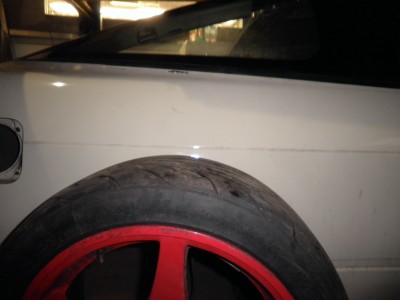

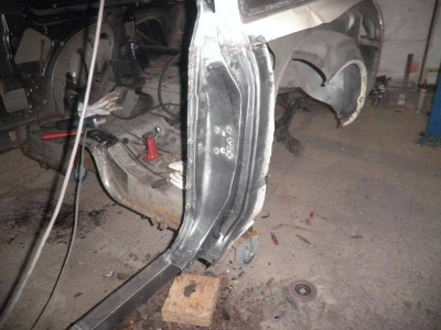

karoserie byla bourána na bok tak nejdřív srovnání bouraného dílu a pak měření měření a měření :)

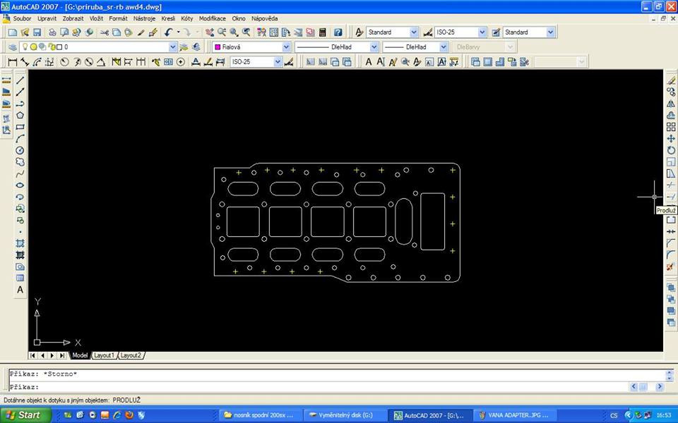

motor sr20 + awd vana ... převodovka zatím na měření a představa jak se musejí upravit lemy :smt001

foto zkušební šablona pro adapter AWD vany - adapter spojen i s klikou

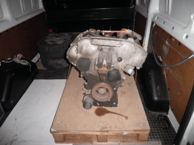

ale jen tak ve zkratce ( až bude čas doplním info )

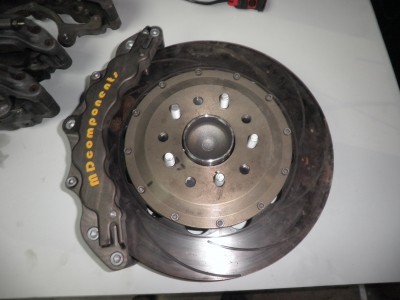

co se týká s13 motor sr20 nahradil VQ30 a bude jen RWD ale s převodovkou vzadu ...tím jsou spojené vlastní nápravy kde je použit material DOCOL R8 ( materiál přímo pro motorsport a homologovaný pro nascar a dragster pod fia zatím homologace není ale usilovně o ní jednají :) skyline - pak mu založím taky projet ten přebere to co bylo plánováno na na s13 takže awd a trubkový rám kde bude celé šasí postaveno z docolu R8 o pevnosti 800N/mm2 pro zajímavost dosavadní mat má 370N/mm2 a originál plech DC01 má 280N/mm2 a tím muže být materiál o poloviční tl .
Pro ty kdo toto neznají tak tyčka o průřezu 1mm2 z mat DC01 na tah udrží 28kg v případě do tet použitého mat co má skyline 37kg 1mm2 a docol R8 80kg 1mm2
a pár foto dílu na s13 :D
Až bude čas nějak to tu dám dohromady :)
mari
Příspěvky: 104
Re: Mara - Nissan 200SX S13
Příspěvek od mari » 25 lis 2017, 23:49

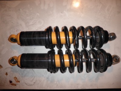

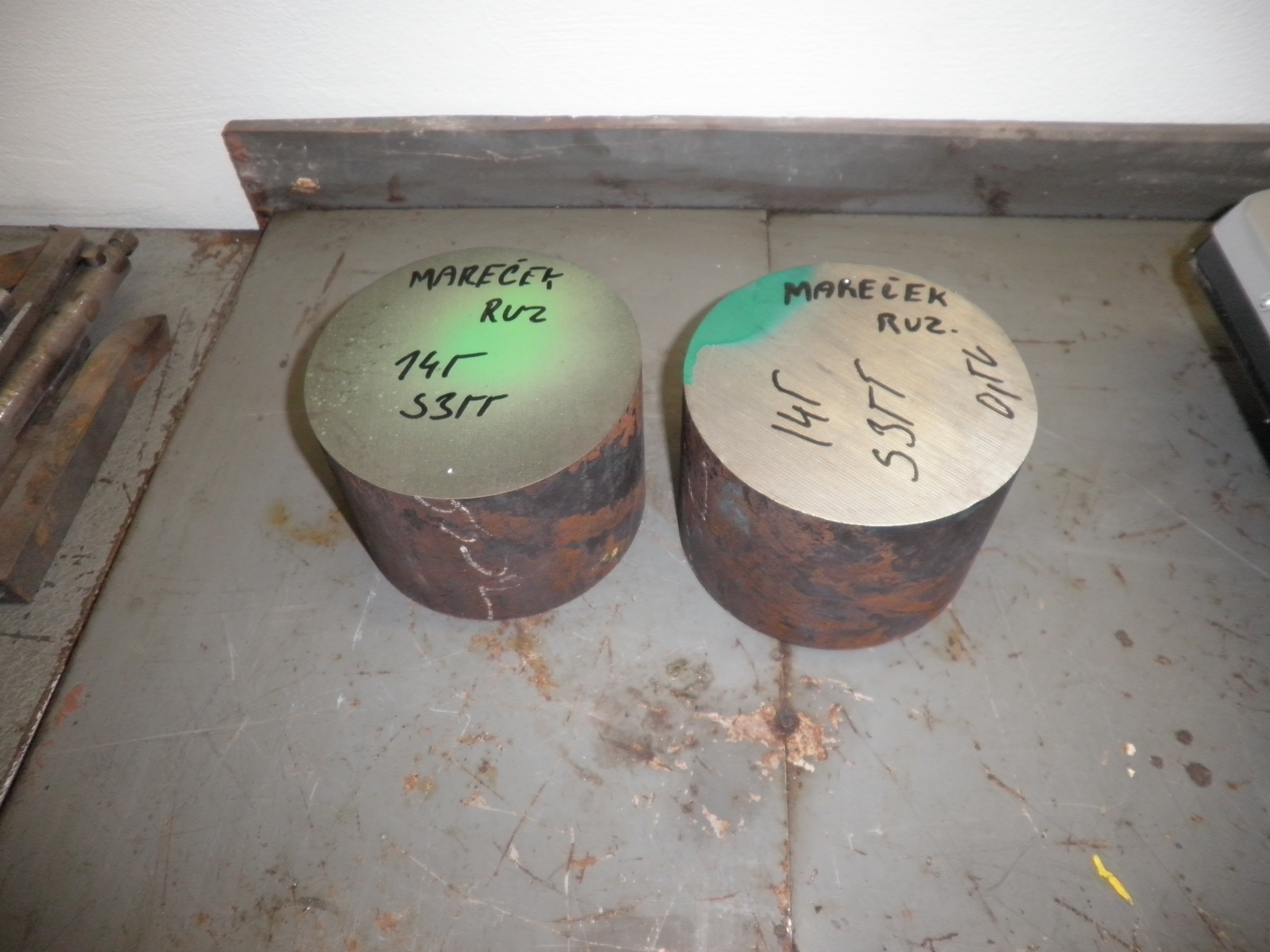

Mat na přední těhlice ocel 11 523 pevnost 530N/mm2 :D
přední ložiska použity 350z
a tlumiče koni pro okruhové porsche a pružiny five factory - obrácená montáž
