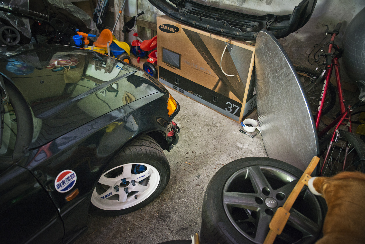

Jelikož nemám v garáži elektriku tak jsem si to tam trošku zesvětloval odrazovou plochou na focení, úplně k hovnu to nebylo.
Fotky ještě na konci předešlé stránky...

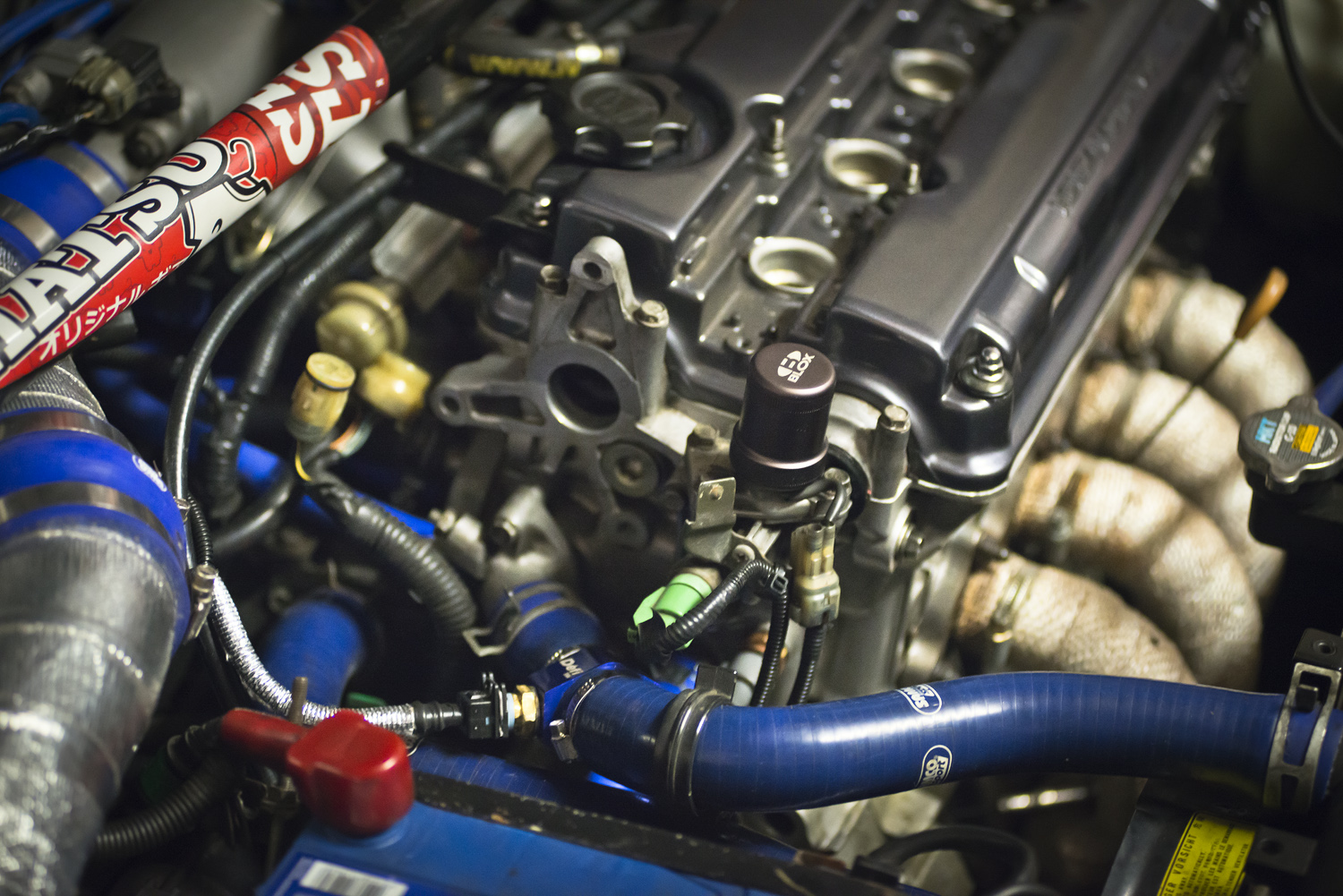

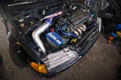

Koukám, že si nakonec taky zvolil filtr od Apexi. Je to dobrá volba, i když jeho cena je docela přehnaná.
Jak sme se nedávno bavili o úpravách sání, tak sem narazil na docela zajímavě řešený sací potrubí, který má vnitřní průměr předimenzovaný cca. o 25% oproti vnitřnímu průměru klapky. V principu by to mělo fungovat tak, že větší objem vzduchu před klapkou, při průchodu menším průměrem klapky lehce zvýší svůj tlak a tím zvýší i tlak v manifoldu, který po otevření sacích ventilů napomáhá lepšímu plnění válce. Druhotně má pak sání co nejpozvolnější ohyby, pro zlepšení proudění vzduchu.

Zrovna dnes jsem prave premyslel nad prumerem te saci trubky a jeji sirkou pred klapkou. Tak jsi mi zrovna na tu otazku i nechtene odpovedel
Prumer moji saci roury je 75mm, klapka ma trochu mensi, ted si ho ale presne nepamatuju.
Filtr nebyl nejlevnejsi, ale ta Fujita se shani uz pomerne spatne. Alespon ho vyzkousim a uz s Hondou nejezdim kazdy den, takze filtr nejakou dobu vydrzi.

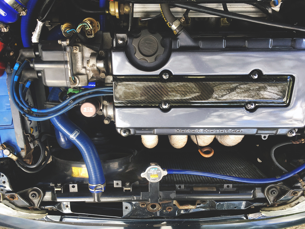

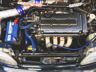

Nový chladič od Tegiwa + 12" sahara. Původní byl v pořádku, ale chtěl jsem lepší chlazení na to kopcový ježdění...

Koukal jsem někde na FB, že už dělají na EE8/9 konečně chladiče, dříve byly jen na ED9 a to prostě nesedělo, musel jsem vzít domlouvátko do ruky.
Jinak super upgrade. Už to pod kapotou vypadá, jak má.

Re: Wotan Civic VT
Presne, driv jen klasika ED s protestujici kapotou. Kazdopadne ten hlinikovej je levnejsi nez bezna druhovyroba.

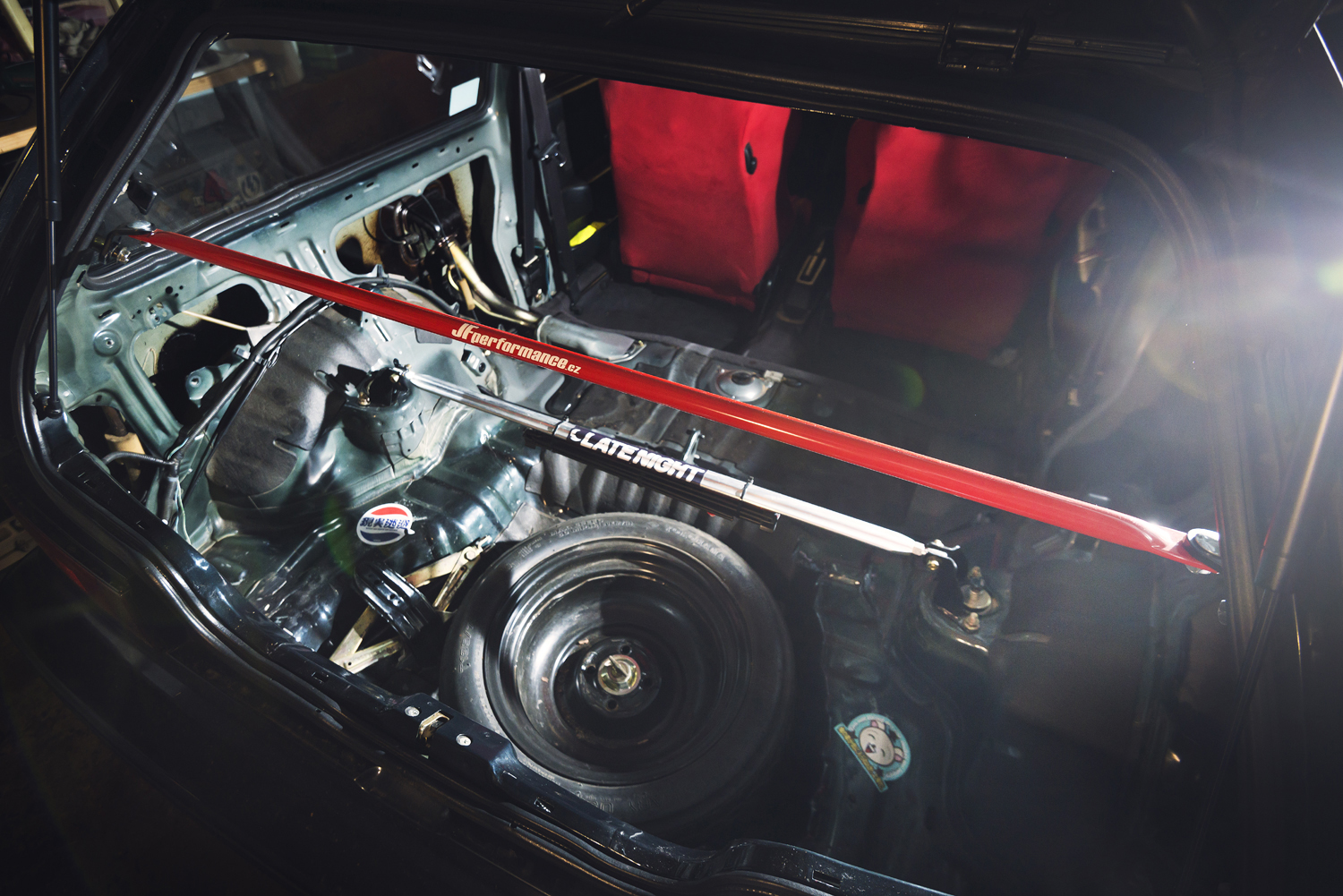

Dlouho jsem sem nic nedal tak jen taková maličkost v podobě C rozpěry od LJaye.
