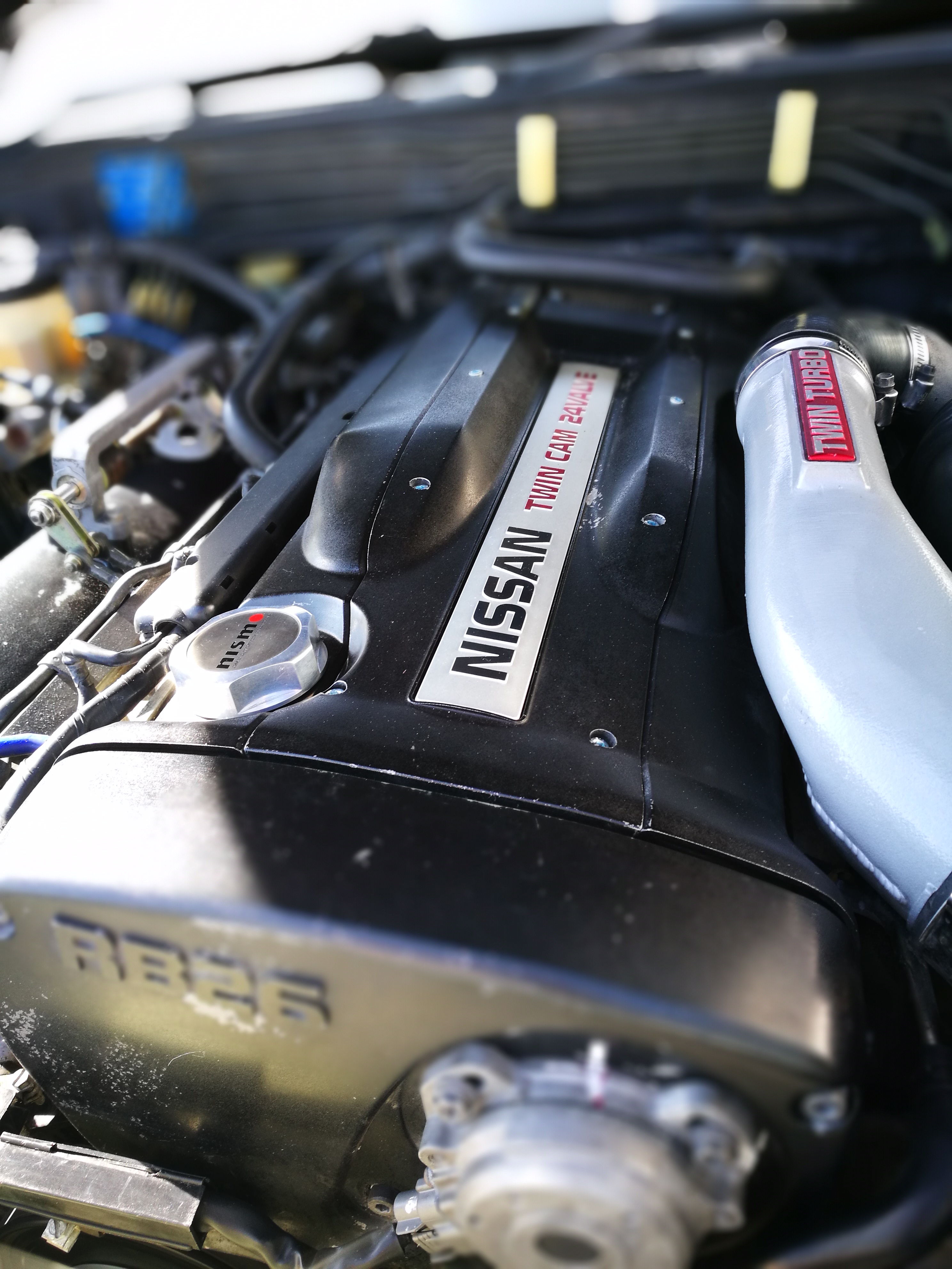

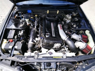

Na slohovky sem nikdy nebyl dobrej, takže ve stručnosti vám tady představím svůj skyline BNR32, který přibyl do naší rodiny TMRL32. Našel se v Estonsku a vyzvedávali jsme ho v Litvě :-D. Je to rok 1990. Auto jako celek na to jak je staré je v dobrém stavu. Samozřejmě je na tom hodně práce, ale půjde to. Aktuálně je akorát problém s natáčením zadní nápravy Hicas. Určitě bych ho tam rád nechal a nevyřazoval. Jinak v podstatě na autě není žádný jiný větší problém. Co se týče úprav co jsou, tak vypíšu níže a co se týče plánů, tak určitě žádný velký úpravy nebudou spíše auto zachovat/zrenovovat podvozek motorák atd.
Spec list
Motor:
Turba Garrett 2860R-5 (650hp)
Mishimoto radiator
Apexi power intake kit
Z power chip (nalazeno na 0,9 bar 402 Hp)
Nismo radiator cap
Nismo oil cap
Interiér:
Impul budíky do 300 Km/h
Nismo shift knob
Nismo steering wheel
Cusco rear strut bar
Exteriér:
N1 vents
Nismo downpipe 3"
Kakimoto Regu 92dB-Z catback 3,5"
BC Racing coilovers BR serie
Kola Enkei RPF1 18x9,5

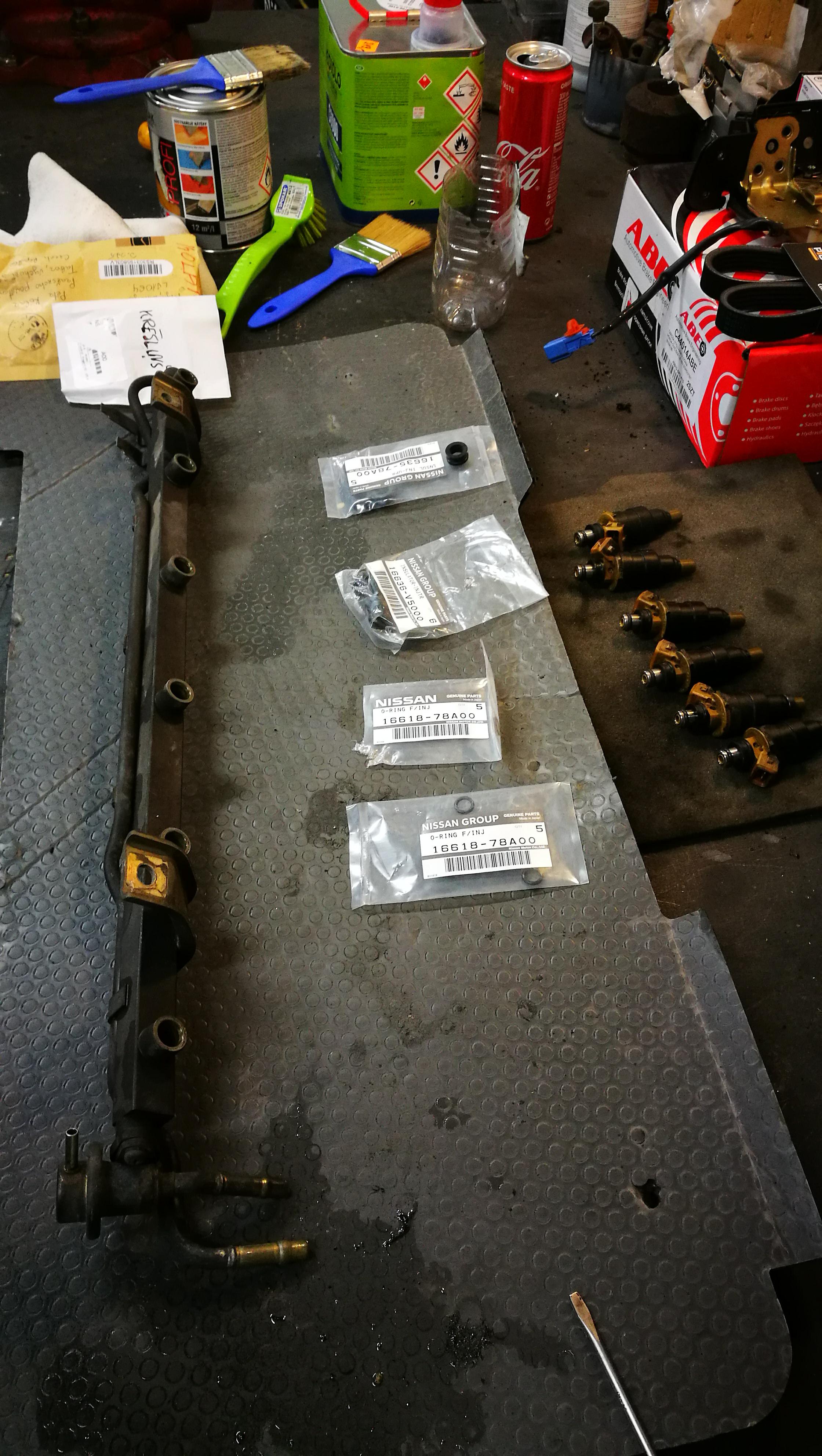

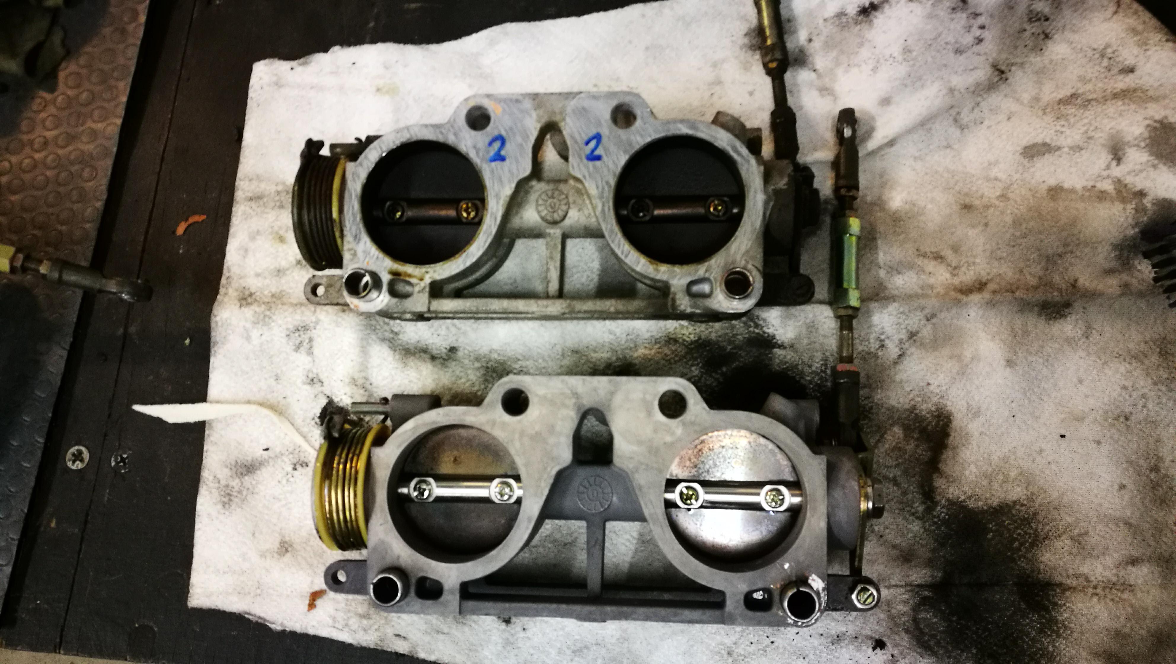

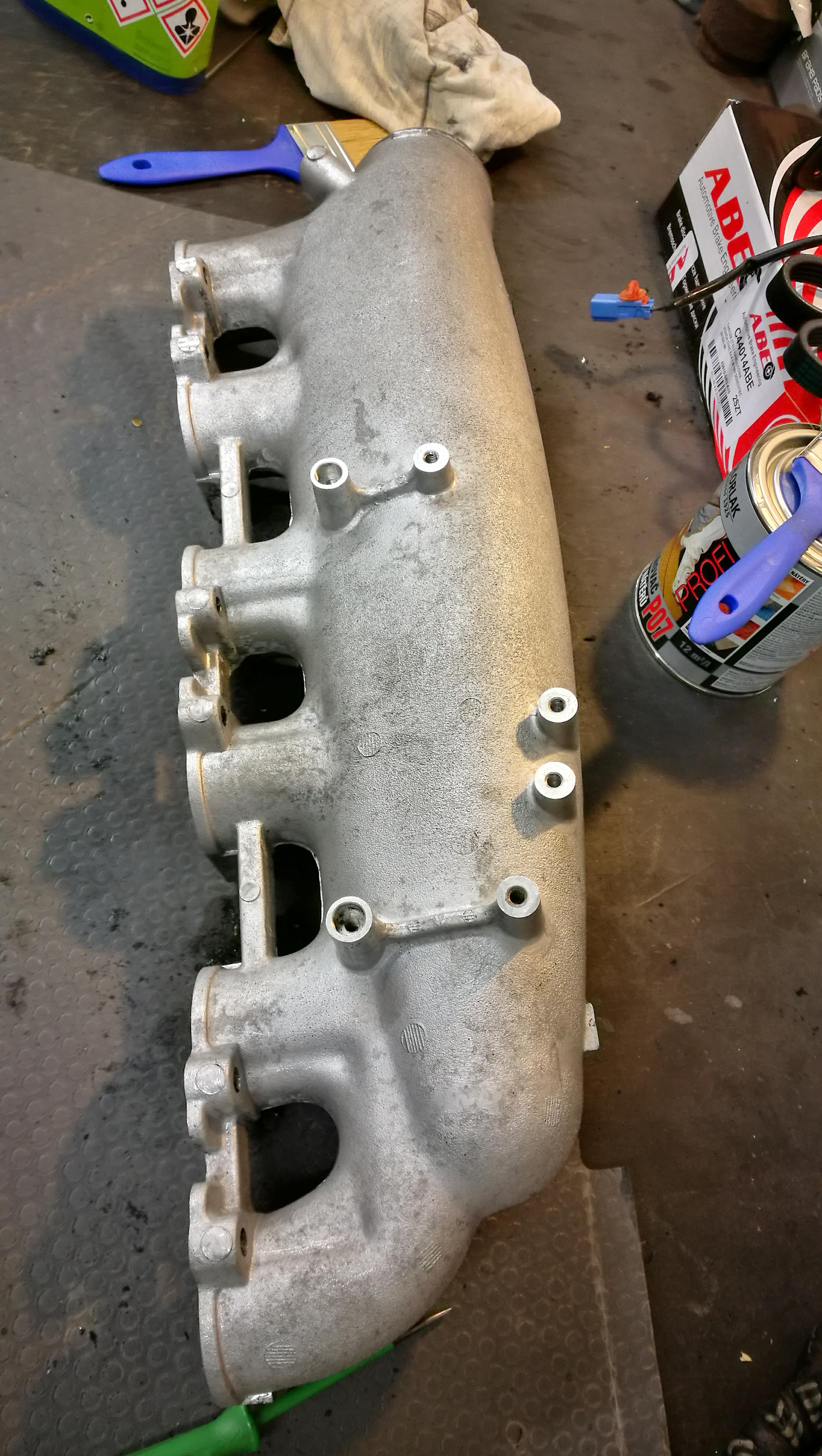

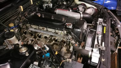

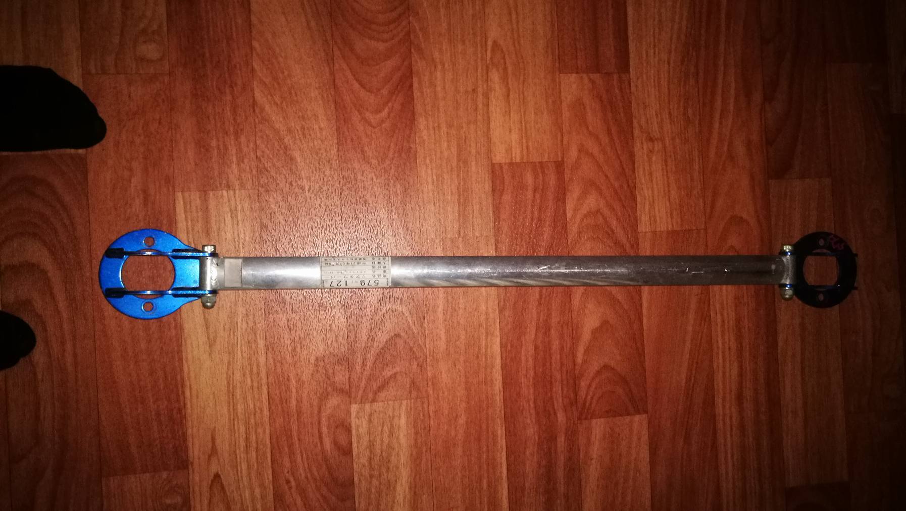

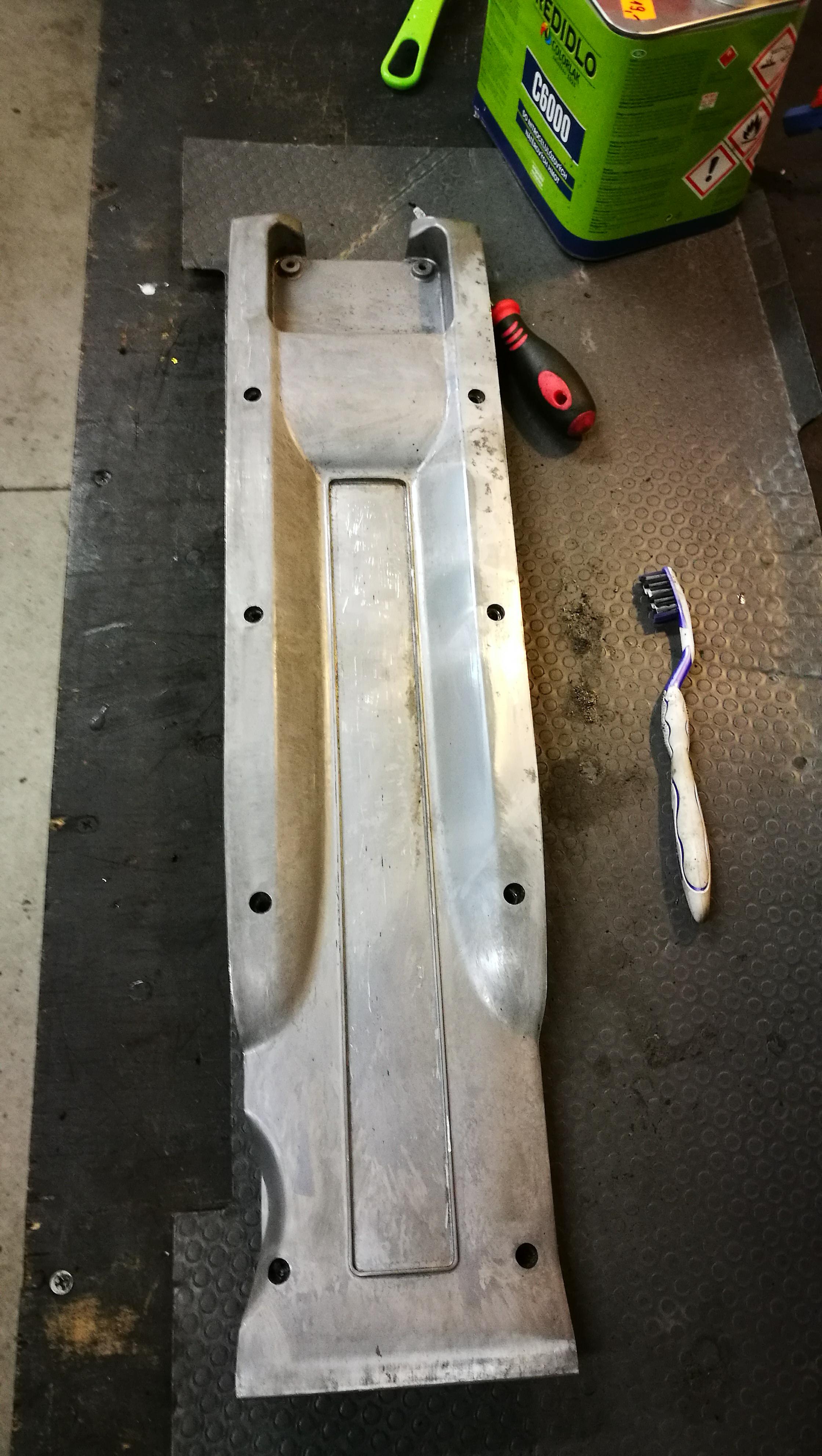

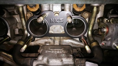

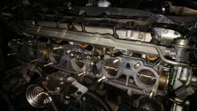

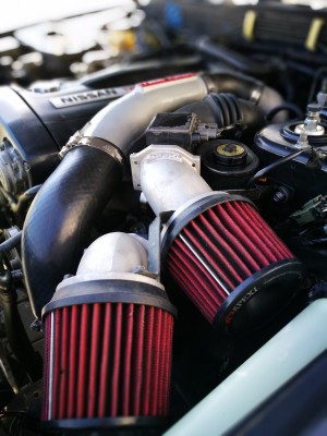

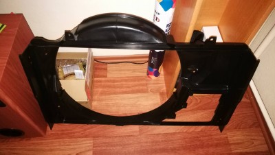

Tak jelikož sezóna úprav a oprav je v plném proudu, tak sem něco dám ze své zahrádky. Začal sem motorovým prostorem..tzn. přestříkání ventil vík a zadeklování motoru. Sundání barvy ze sacího pléna. Vyčištění klapek, přetěsnění klapek a přetěsnění vstřiků. Nový OEM kryt sahary, který chyběl. Když je vyndané plénum, tak jsem vyměnil silentblok na tyči řízení, byl na to "dobrý" přístup. Celkově bych motorák chtěl oživit..ještě výměna hadic ke chladiči a pár drobností. Ještě dorazil balík z Irska a UK, kde jsem kupoval zadní rozpěru Cusco a přední ABFlug splitter s nástavci Nismo N1 na prahy před zadní kola. Chtěl jsem tyhle dvě věci origo, ale bohužel to finančně byl nesmysl, tak jsem bral lamino od Knight racer. Tu originalitu si určitě vynahradím balíkem co chystám přímo z Japonska a dalších úprav během zimy, tak že bude na co se těšit a druhé vánoce budou brzy :-).

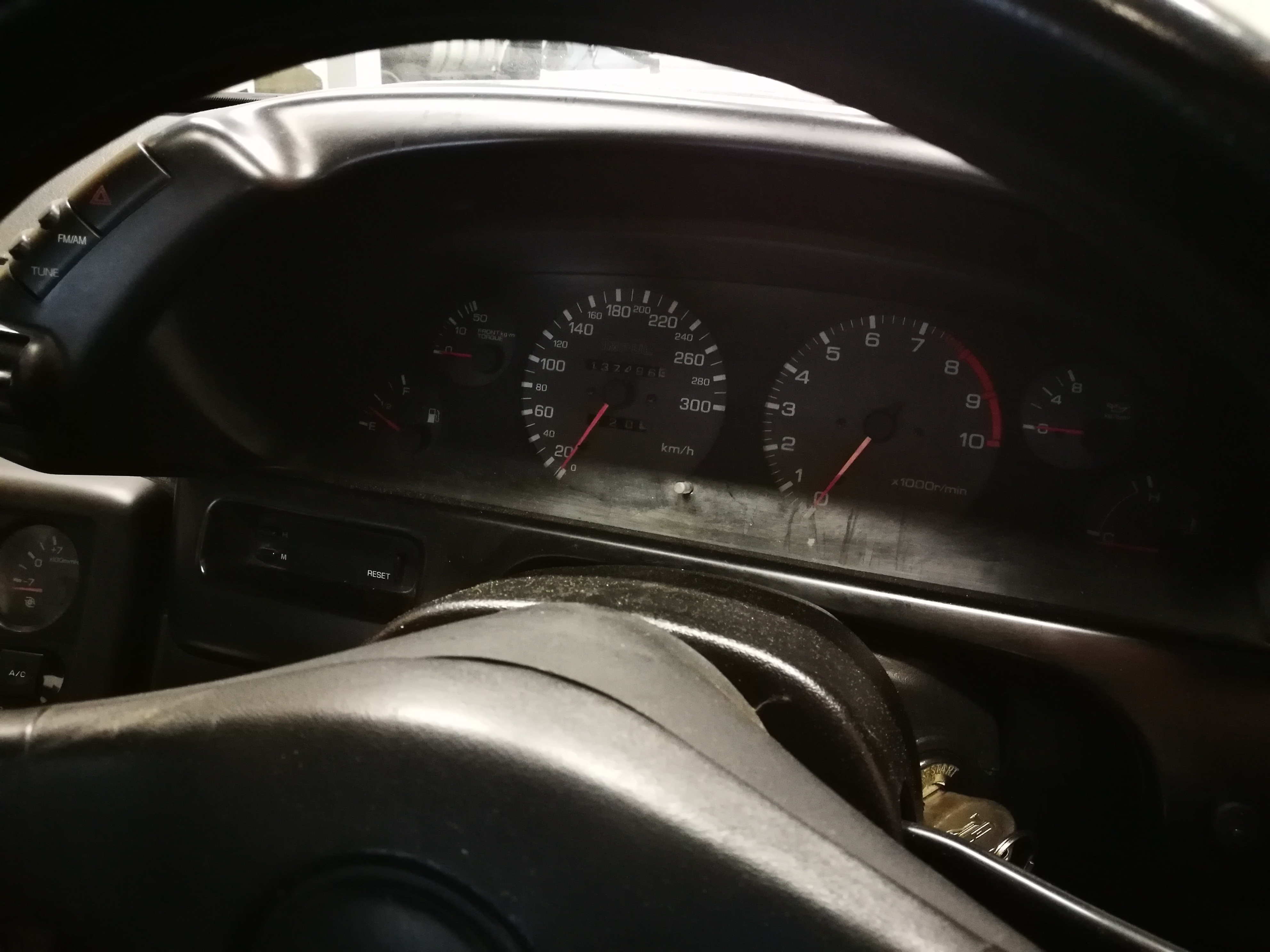

Díky :-) asi ano je to stejné. Tys ho vyřazoval? Na Hicas sem zatím koukal přes Nissan data scan. Zjistil sem, že jsem měl blbou polohu kroužku pod volantem. Zkrátka když jsem jel rovně kroužek neměl nula stupňů. Bohužel se mi rozsvítí kontrolka stejně po 5 minutách jízdy, ale všimnul jsem si že mi v tom data scenu vůbec neukazuje rychlost. Tak že vsázím na to, že je přestřihlej drát k jednotce aby byl odstraněn omezovač rychlosti na 180.

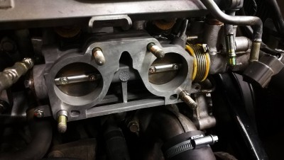

Už se pomalu skládá....
Nissan 350Z HR
Re: PeeT - Nissan Skyline GT-R BNR32 90s
Příspěvek od ZXman » 14 led 2018, 00:59
klapka všude kam se podíváš :)
měl jsi tam netěsnosti, nebo jsi to dělal preventivně?
