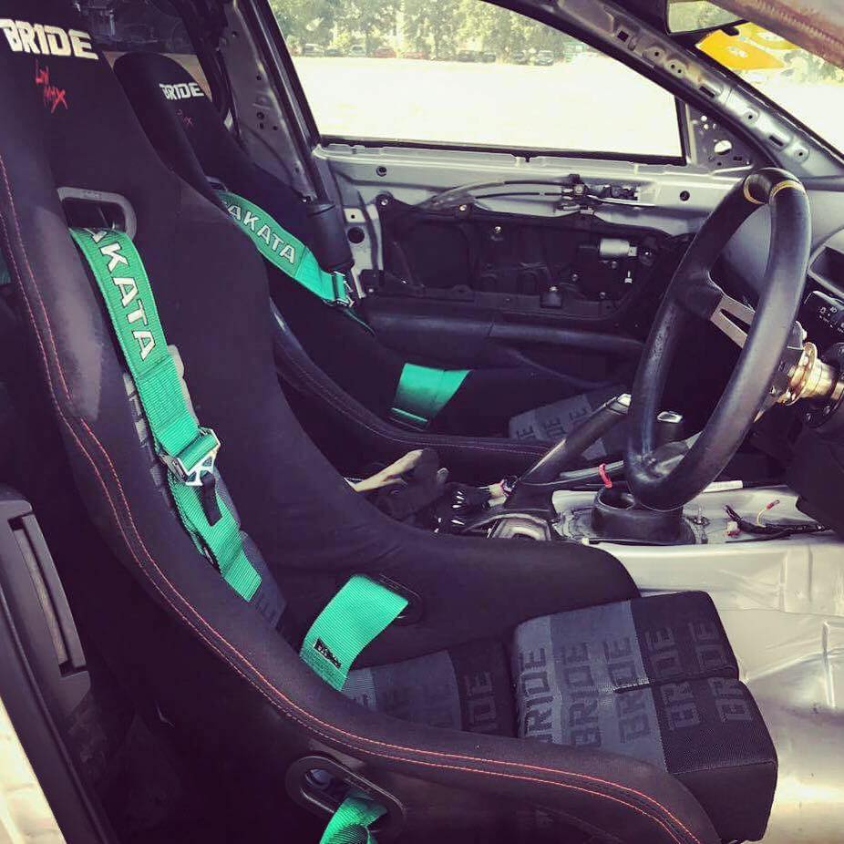

tak k červené v průběhu roku přijela stříbrná kámoška z Anglie:)
170kw
příští rok s ní pojedu některé závody v rámci cds
úpravy:
keramická spojka STAGE 3
sedačky Bride(PL)
pás Takata(PL)
odlehčeno
zavařený svor
momentálně na cestě podvozek HSD MonoPro od Higiho(y)
jinak na červené to na jaře bude chtít udělat siláče na přední nápravě, chystám jí vzít příští něděli na Kafe/Káry na Džbáně a pak budu pomalu zazimovávat;)

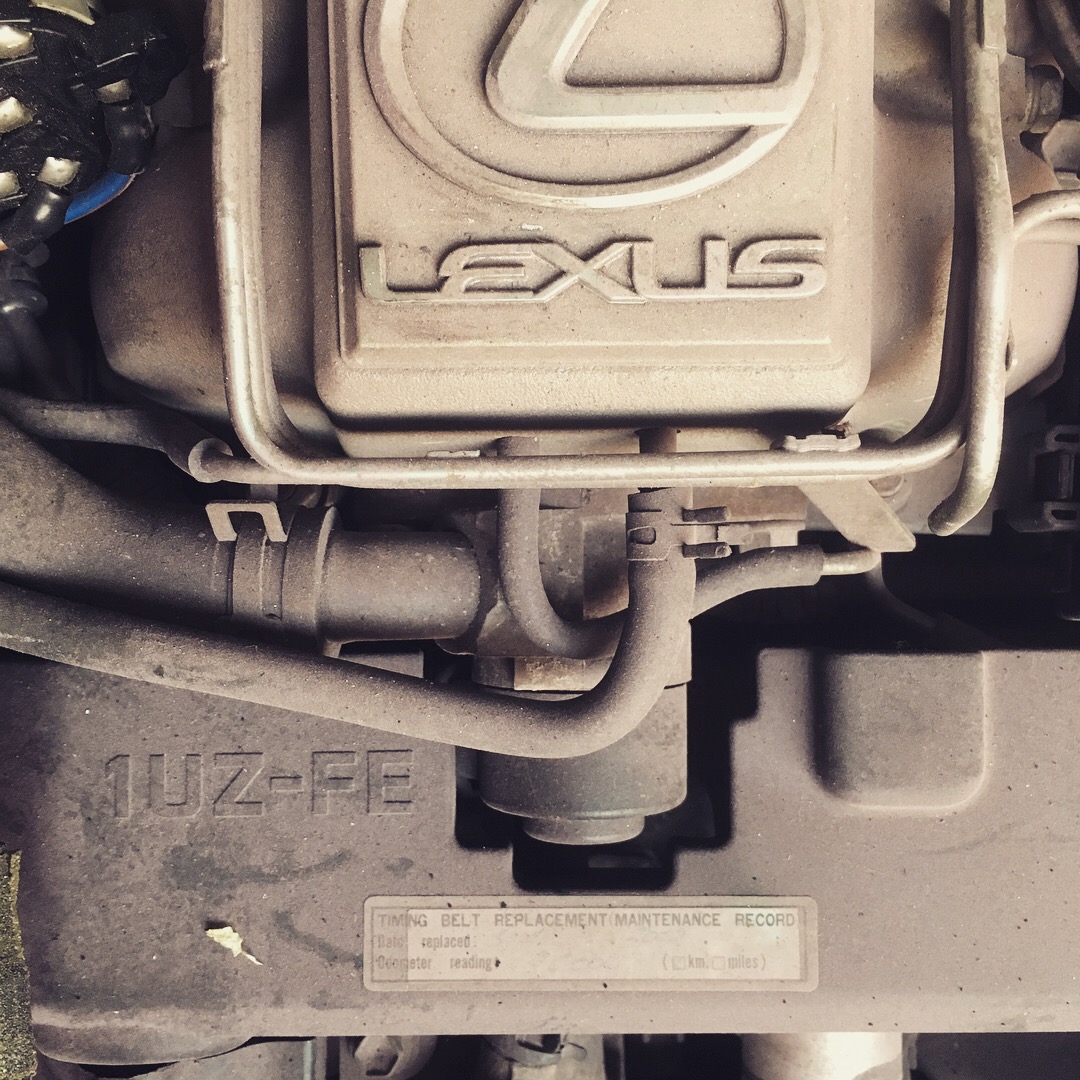

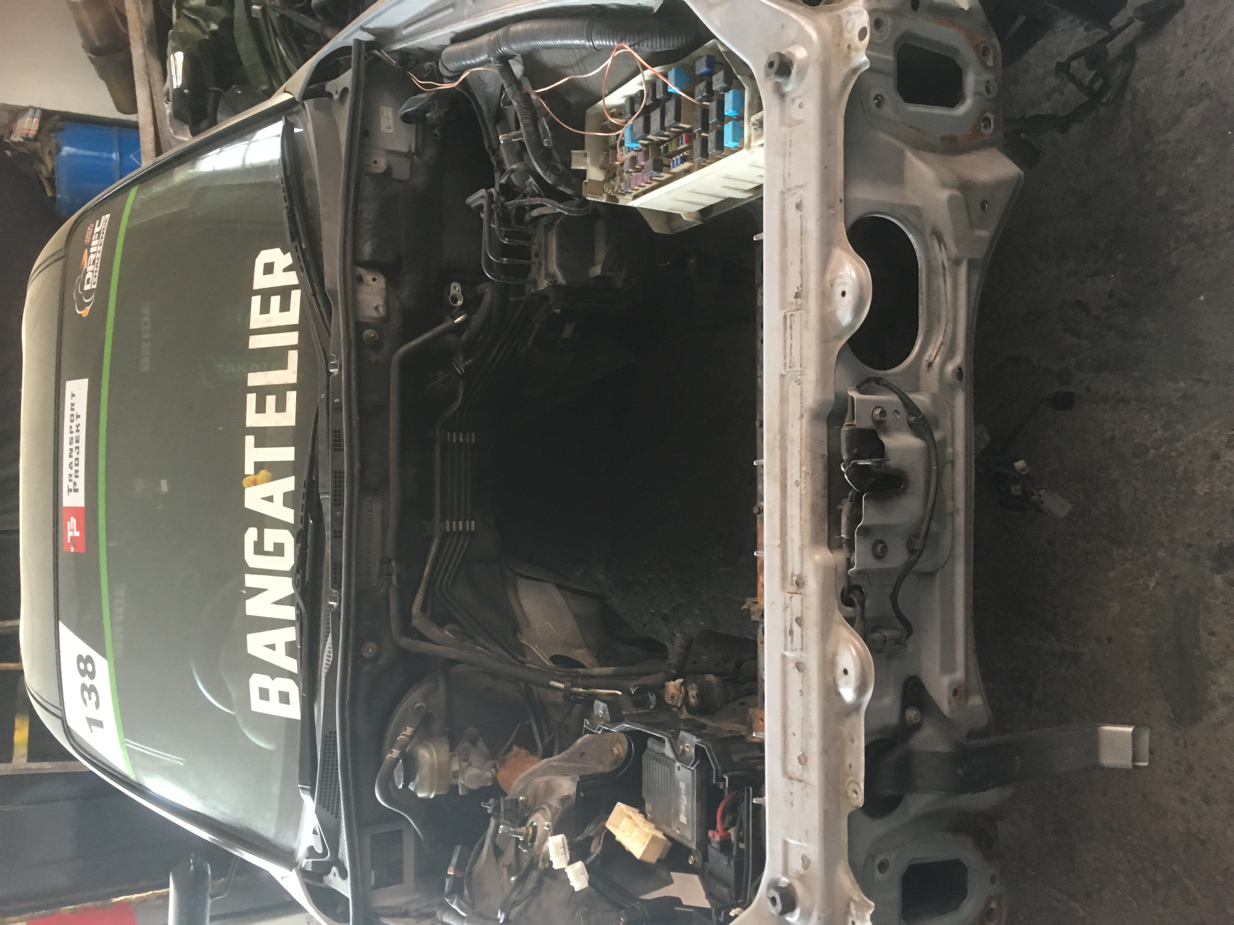

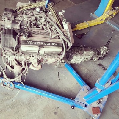

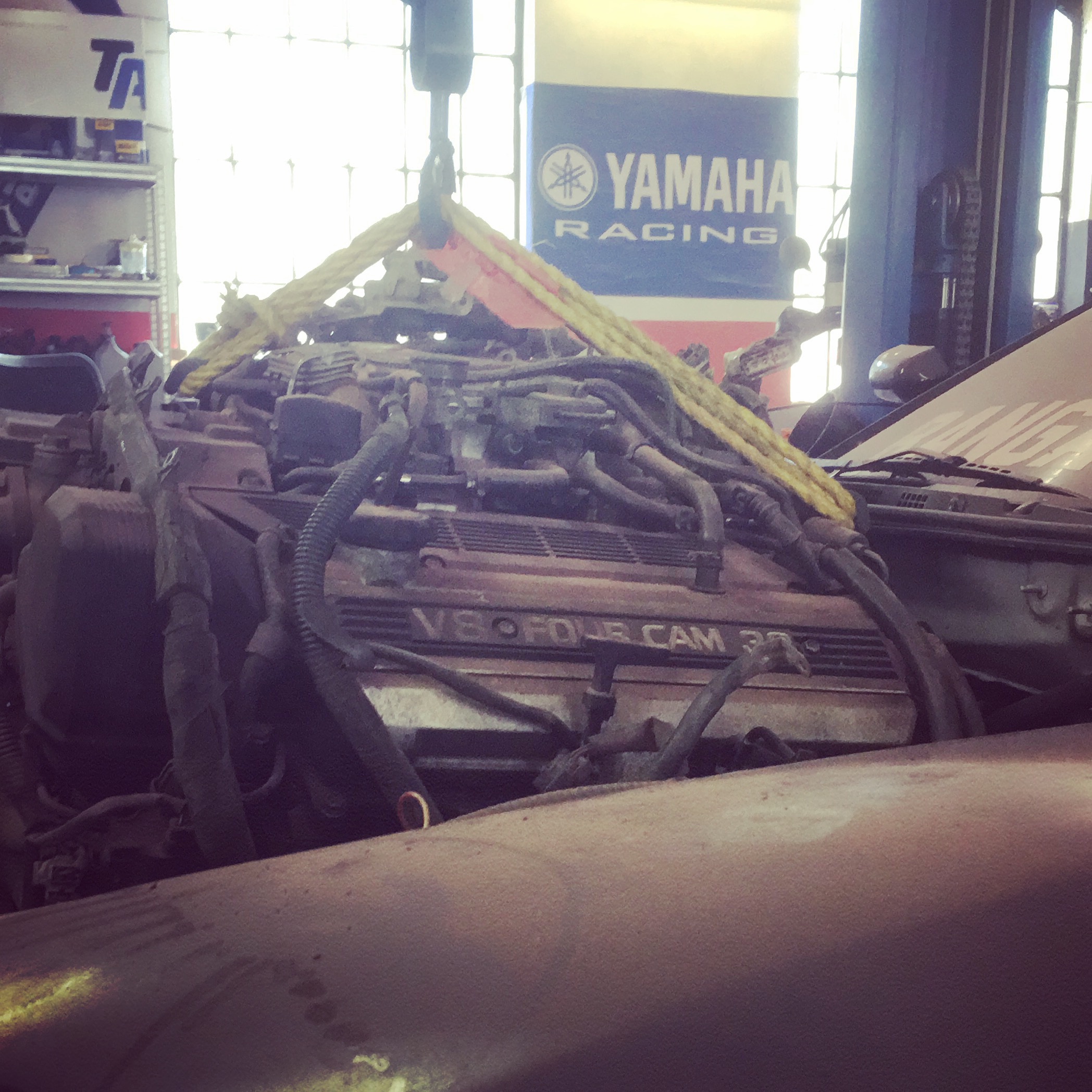

Jinak cervena je prodana a muzu se plne venovat stavbe driftaku;)
Momentalne motor uz venku

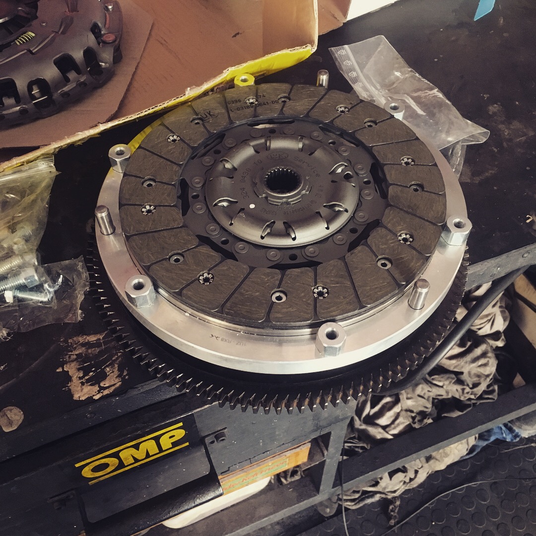

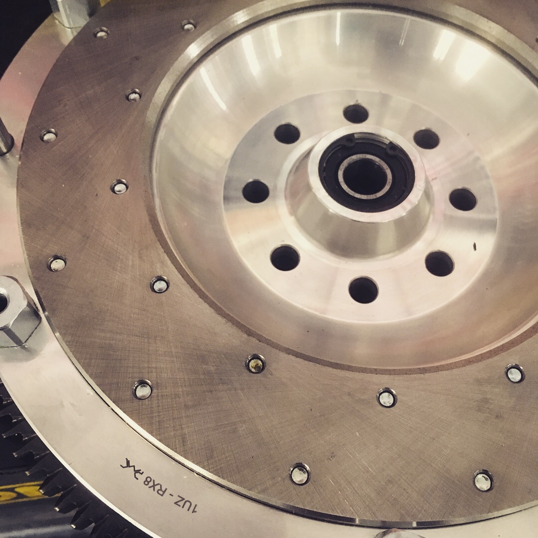

Bude se davat:
1uz 1.gen 4.0 v8
Prevodovka zustane rx ale 5-ti kvalt
Frema a setrvak PMCmotorsport
Spojka ford 240mm
Pritlacak bmw e60 530d
Takto pry tahle sestava funguje,tak uvidime;))))
drifták Mazda rx8 170kw RHD
daily a dělník Bmw x5 4.4
rodinné Bmw x5 3.0d
Srbitch
Příspěvky: 14
Registrován: 31 srp 2016, 08:50
Re: Srbitch - Mazda RX-8
Příspěvek od Srbitch » 23 črc 2018, 13:50

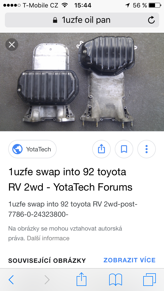

Tak vse pasuje
Po delsi dobe jsem se konecne dostal k tomu,ze to zkusime napasovat do auta...neuspesne:)
Je potreba jina vana...ta zadni
Bude se muset udelat relokace olejoveho filtru
A vypada to ze nebude misto ani pro stabilizator
Bude to jeste sranda:)))))
