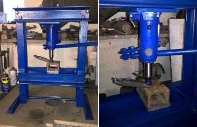

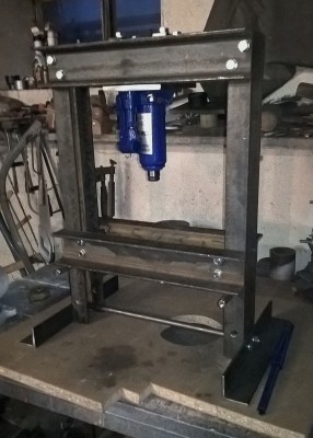

Je to sice trochu offtopic ale možná by se to někomu mohlo hodit, protože lis je při práci na autě kolikrát dost potřeba. Kvůli práci sem si ho chtěl koupit, ale ceny za nějaký trochu solidnější hydraulický lis jsou docela vysoký, tak sem si nakonec vyrobil svůj
Podařilo se mi zjistit, jak upravit hydraulický hever, aby mohl pracovat vzhůru nohama (není to složitý viz. foto) a zbytek byla jen jednoduchá kovovýroba. Ještě to musím natřít, aby to trochu vypadalo, upravit páku heveru, aby se pumpovalo pohybem páky směrem dolů a časem možná dodělám pružinový zatahování pístu.
Každopádně tak jak je to teď, tak mně to vyšlo skoro přesně na 2000Kč, což je krásná cena za takhle pevný lis, protože nejlevnější hydraulický lisy stojí přes 3000Kč a jejich konstrukce je taková dost pofidérní. Moje řešení navíc umožňuje posouvání pístnice v ose X, což se docela hodí pokud člověk potřebuje vylisovat něco excentrickýho.

Tyvole, ty jsi pán.
Golden ček hande, respekt
Xcriss: Díky za pochvalu, ale není to žádný high tech, jen pár profilů a hever
Spíš mně štvalo platit někomu 2x takovou cenu za něco co je funkčně horší, než to co si dokážu snadno vyrobit sám.

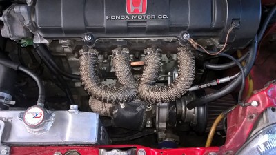

O víkendu sem zjistil, že mi už podruhý praskly svody v kolektoru, tak sem je znovu zavařil a omotal novou páskou s titanovými vlákny. Asi se budu muset konečně dokopat k tomu, abych si vyrobil svoje nerezový svody
Nejdřív zkusím ale vyrobit nějakou rozpěru mezi blok a turbo, abych snížil namáhání kolektoru. Turbo je totiž uchycený jen za svody a downpipe, která je přichycená k bloku. Turbo ale nepodpírá přímo v ose, takže větší část váhy nesou právě svody.
jo ta vzpěra je hodně dulezita

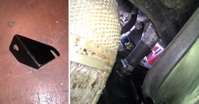

O víkendu sem si vyrobil jednoduchý držák turba, který by měl trochu odlehčit svodům, tak se uvidí, jestli to prodlouží jejich životnost.
obavam sa ze tie zvody to maju za sebou,bude to praskat znova a znova a pri troche stastia ti z nich zbehne kusok cez turbinu...
Popravdě od toho taky nečekám žádný zázraky. Nevím jak teď vypadají uvnitř, ale když praskly poprvé, tak vnitřek poškozený nebyl.

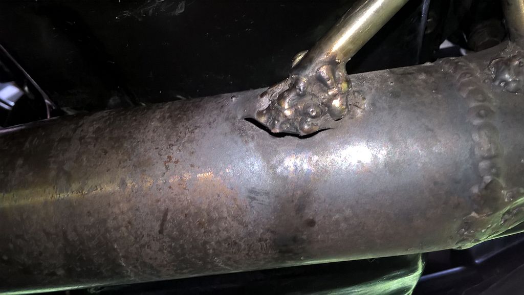

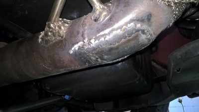

O víkendu sem měl trochu peška a při odbočování z hlavní silnice sem downpipou trefil bouli v asfaltu, tak blbě že se dost silně prohlo spodní koleno a utrhnul se držák. Takže sem tu prohlou část musel uříznout a navařit znovu.
Jelikož nemám zvedák, tak to byla v leže docela drbačka a sváry vypadají zvenku úděsně, protože sem se pod auto nevešel s kuklou, takže sem to vařil poslepu. Všechno ale těsní a z vnitřní strany by neměly být žádný výrazný nerovnosti, takže spokojenost. Navíc je to pod autem a omotaný termopáskou, takže není co řešit

Francouzský svářeč Le Pič
ZXman: jj, ale s ohledem na pracovní podmínky bych si zasloužil alespoň ocenění za odhodlanost

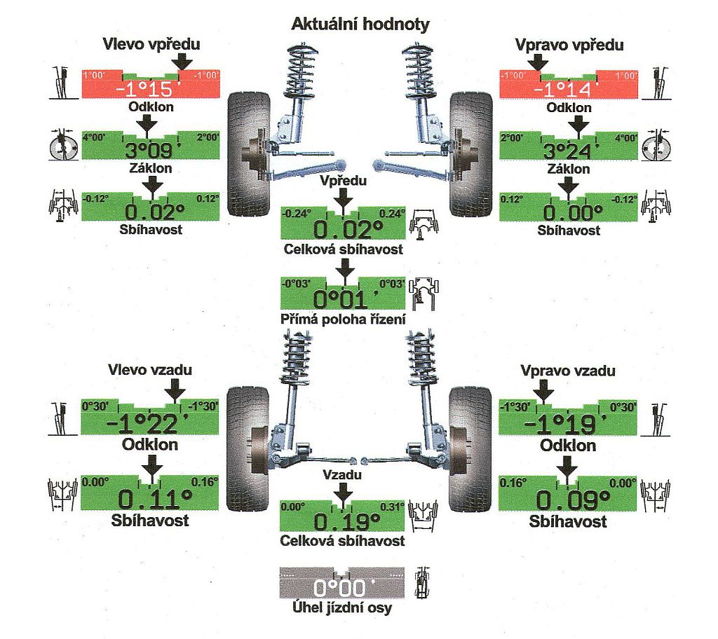

O víkendu sem malinko pošteloval podvozek a trochu zvětšil odklony na předku, protože sem je měl doteď nastavený jen na -0°20' a auto bylo při větším rejdu docela nedotáčivý. Nově je mám nastavený na cca. -1°15' (viz. obr.).
Po změně odklonů sem s tím byl na geo, kvůli seřízení sbíhavosti. Musel sem do jinýho servisu než jezdím běžně, protože měli zavřeno a mechanik si při seřizování nezaaretoval volant a ten je samozřejmně při jízdě rovně nepatrně natočený doprava. Je to jen o malinko, ale štve mně to, tak to zkusím poladit až bude čas.
Pokud se ta informace bude někomu hodit (tady na fóru asi moc ne, protože s Wotanem sme tu snad poslední co se vozí v Hondích pekáčích z přelomu 80-90let
), tak posunutí čepu v horním ramenu (platí pro Hard Race) o 3mm změní odklon o cca. 1°

Čau,tohle téma sleduji a máš to moc hezký.Teď jsem taky řešil ty odklony a chci tě poprosit jestli je nějaký graf nebo jak to nejlíp nastavit podle čeho.
Mám 323f BA (stavbu) a nevím jak to nastavit..mechoš mě řekl že si mám říct kolik to chcu,poradíš díky

Řekl bych, že screen z geo se mi bude určitě hodit

.pavel.: Ahoj, tady na fóru určitě najdeš zkušenější lidi v oblasit podvozků než sem já, tak doufám, že moje rada nebude úplně mimo mísu.
Nějaký univerzální návod jak nastavit podvozek na každým autě nejspíš neexistuje, protože třeba u macPhersonu se ti mění geometrie podvozku při propružení úplně jinak něž u Double Wishbone. Nejrozumnější asi bude, když ho pro začátek nastavíš podle továrních parametrů. Něco s ním pojezdíš a podle zkušeností upravíš nastavení. Na netu najdeš hromadu popisů toho jak nastavení geomerie ovlivňuje jízdní vlastnosti.
