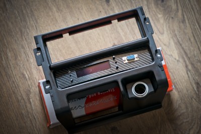

Tady ještě příprava zástavby budíku do středový konzole palubovky... Pod tu karbonovou desku ještě přijde plast pro zpevnění a ještě musím dodělat uchycení k tomu středu. Chtěl jsem zachovat rádio, takže budík nacpu do prostoru pod něj...

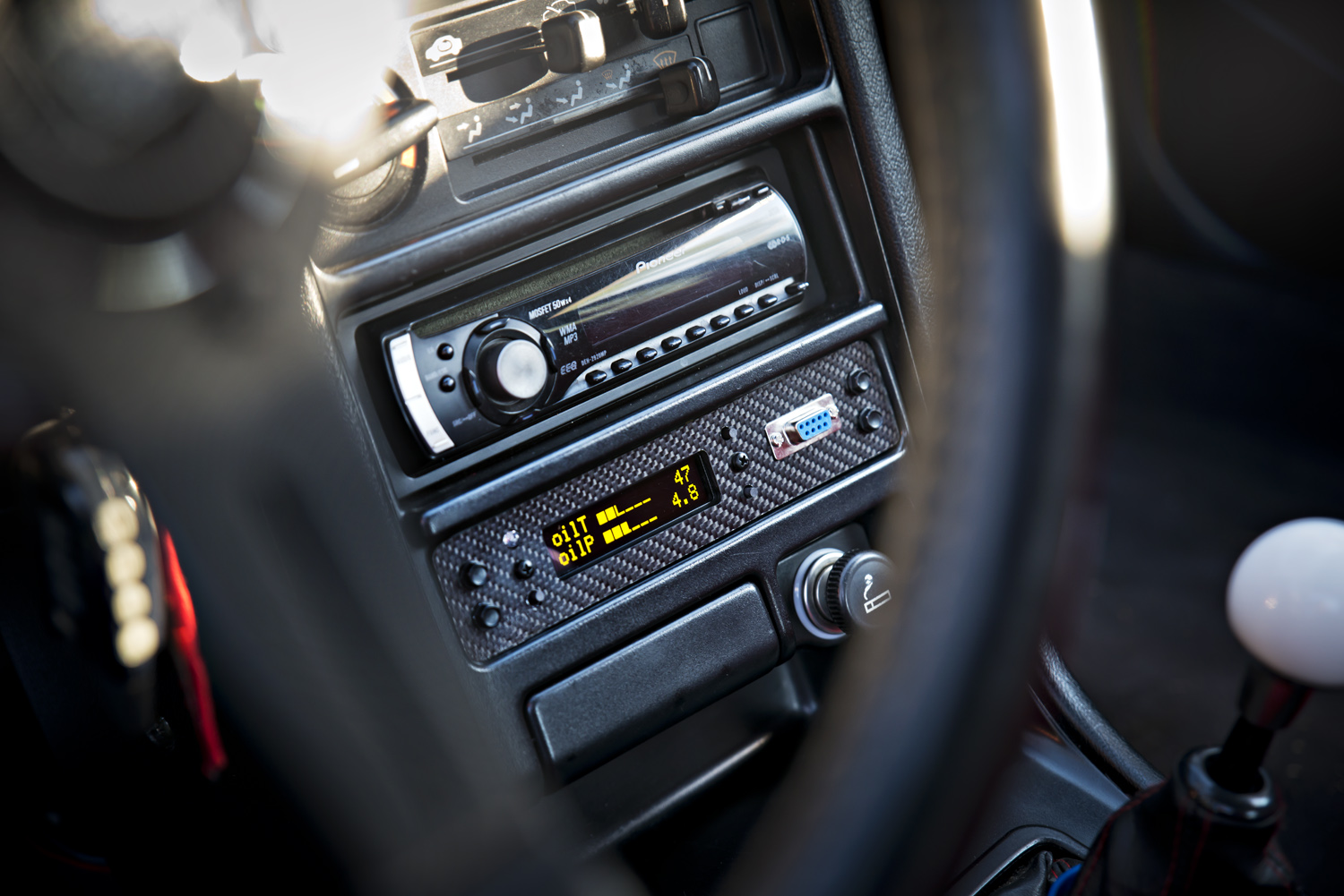

Dnes výmena oleje. Místo Liqui Moly jsem vzal Castrol Edge SFT 10W60, který se dřív prodával pod označením Sport. Když se měnil oil tak jsem rovnou nahodil adaptér pod olejový fitr na čidla. Ty jsem i s kabeláží a vícenásobným indikátorem MG-01 od LJaye (ještě jednou díky moc Franto za rady) nainstaloval taky. Čidlo na měření tlaku oleje jsem umístil mimo motor kvůli vibracím a následnému možnému zhoršení měření.
Jinak Civic už není od října jako daily auto.
Naposledy upravil(a) WotanMitUns dne 02 kvě 2016, 20:22, celkem upraveno 1 x.

Vypadá to parádně, nevěřil bych jak ta obyčejná matná karbon deska s pár šroubky udělá fajn změnu. :) Jaktože už není daily? Pořídil jsi něco jiného a Civic bude jen na okruh? :)

Joseph píše:Vypadá to parádně, nevěřil bych jak ta obyčejná matná karbon deska s pár šroubky udělá fajn změnu. :) Jaktože už není daily? Pořídil jsi něco jiného a Civic bude jen na okruh? :)
Ona je to plastová deska a z budíků palubky mi zbyla ještě karbonová deska, tak jsem jí alespoň využil na tohle. Už v zimě jsem jezdil s novým, ale japonec to není. Civic bude jen tak na radost, spíš s tím budu jezdit po horách, ty silnice u nás jsou fakt pornoidní.

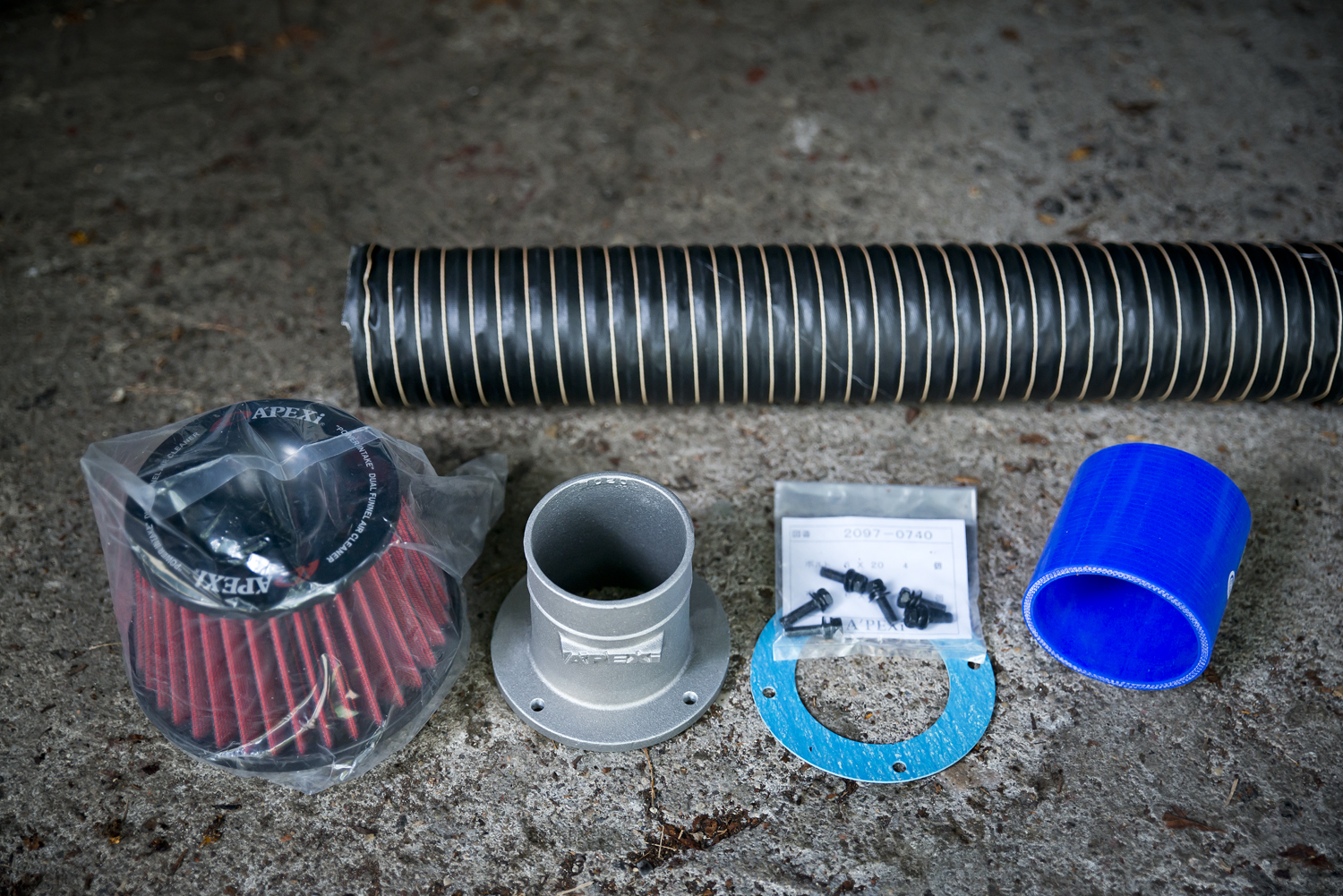

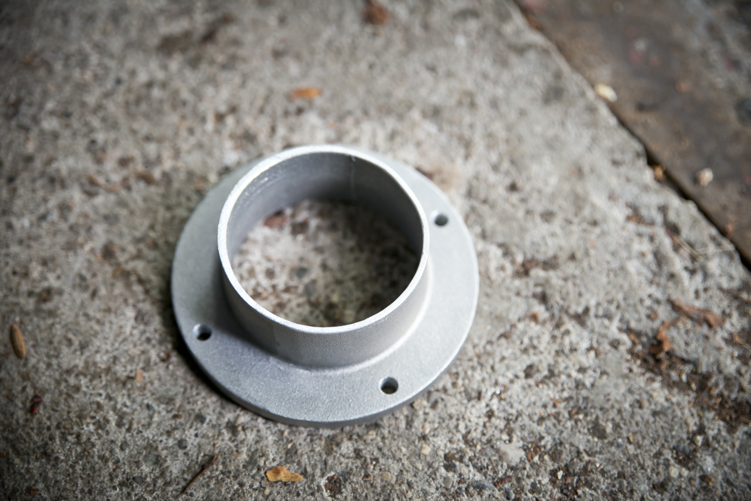

Koupený nový vzduchový filtr Apexi (fake to není). Jen jsem musel o polovinu zkrátit přírubu filtru, protože by se mi nevešel do prostoru mezi nárazník a podběh. Ještě jsem z předního nárazníku vyvedl hadici k filtru kvůli lepšímu přívodu vzduchu.
AEM sání ještě omotáno termoizolační samolepící páskou Thermotec, která odráží teplo kvůli přívodu co nejstudenějšího vzduchu...
