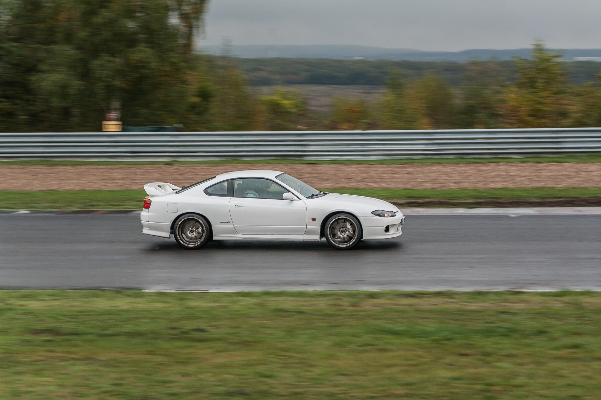

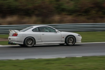

Krásně to táhne, že by Most pod 1:55?

Auto by na to mělo jak nic asi, kdyby byly lepší brzdy a řidič,mám tam furt serie na předku, takže můj cíl jako řidiče kterej tam odjel cca 15kol je pod 2.Peca píše:Krásně to táhne, že by Most pod 1:55?

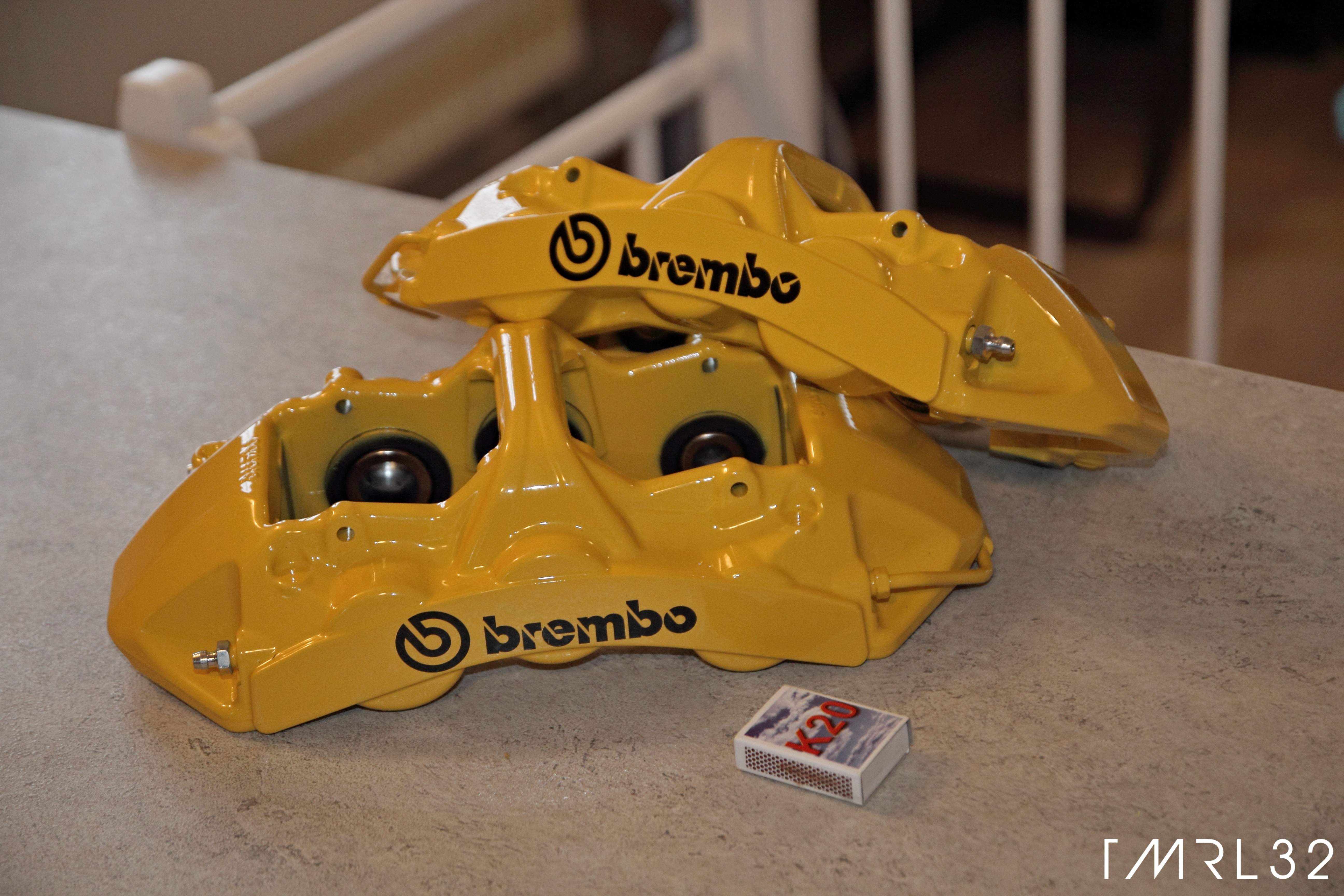

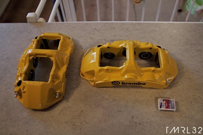

Tak nakonec místo brzd ze Ztka jsem volil trošku větší extrém ala brzdič Brembo GT, používá se hodně na BBK, akorát se musí vyrobit držáky a rovnou nechám udělat i desky a kotouče, kluci mají dobré zkušenosti s Pavlíčkem, tak to asi svěřím jemu.Brzdič je 6píst a je na rozměr kotouče 350-380mm a má super váhu 3.5kg a je úplně novej, škoda teda barvy ta se mi moc nelíbí, ale na to zatim prdim.
Snad to bude na čase v Mostě znát.

Brembo GT je hodně dobrá volba, barva je v pohodě, alespoň nejsou červený.
Plánuješ změnu i vzadu? Aby tomu dokázal stačit ten dvoupíst.
Odkud se je podařilo sehnat? Já přemýšlim, že bych vyměnil AP Aracing CP5555 právě za Brembo GT.

[quote="svobyrider"] škoda teda barvy ta se mi moc nelíbí, ale na to zatim prdim.
Dobrá zpráva...sprej...
Jinak brzdy chválim. Sice makaróny moc nemusim, ale bremba dělaj dobrý

TRD: prasit úplně nové brzdiče sprejem se mi moc nechce teda.
