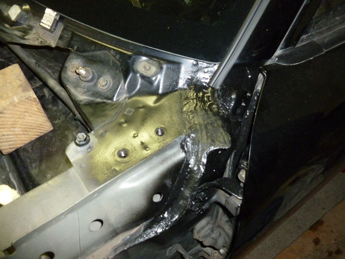

Cím je to spravované a jak? Postup :) Díky ;)

Díky. Jedna strana je jen brousena, druha kde to bylo naskrz se muselo rezat. Vystrikanej sloupek a nasledne zavareni a osetreni novyho povrchu. Tenhle víkend by se snad měla udělat elektrika.
