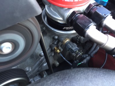

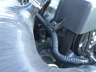

Pridan olejovej chladic Perrin a Defi budiky na kontrolu tlaku a teploty oleje.
Teplota oleje s chladicem pri sviznejsi jizde po meste 96-98 stupnu...
Re: GT86 - LIFE IS TOO SHORT TO BE STOCK
Příspěvek od blesk666 » 24 lis 2015, 10:52
to sa to celkom hreje. kolko to mohlo mat bez chladica, a co este na okruhu?
Cidlo teploty oleja mas kde? vana alebo na adaptery?

Příspěvek od 86R » 24 lis 2015, 11:22
Nejde mi sem nahrat fotka, ale pod filtrem jsou origo cidla tlaku a teploty, misto tlaku tam mam Defi teplomer a tlakomer mam nahore mezi klapkou a klimou. Tlaky v motoru jsou jeste zajimavejsi. Jinak 130 stupnu asi bez problemu, kdyz je to moc horky, tak ECU snizi vykon.
Cidlo teploty misto tlaku a vpravo origo cidlo teploty:
Pridane cidlo tlaku:
