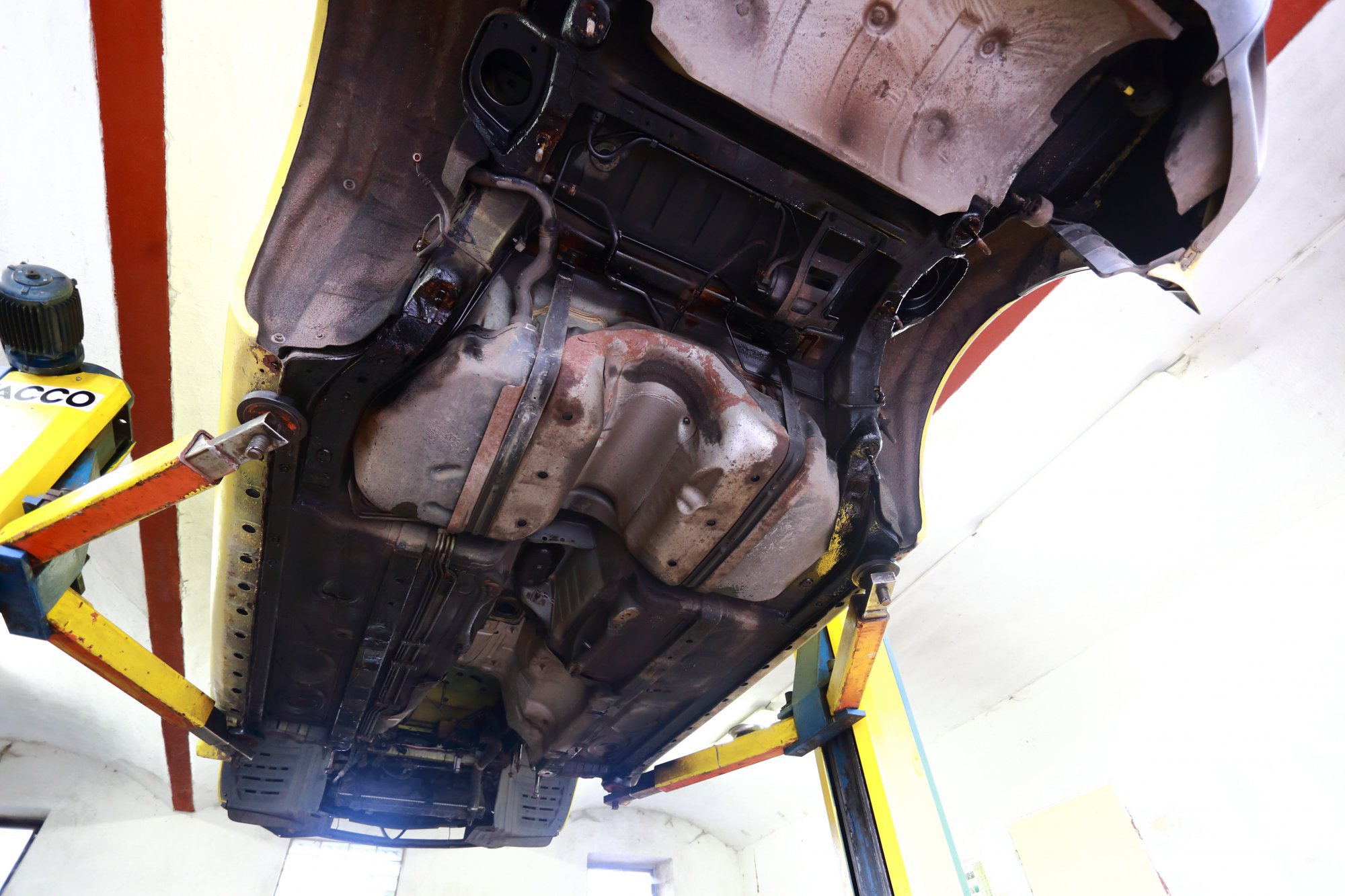

Updatnul jsem uvodni prispevek. Par zmen se seslo. Na motoru mam najeto po repasu cca 2500km.
povedlo vyresit:
budiky prosport s warning a peak funkci (teplota oleje, tlak oleje, teplota vody)
brzdovka BF307+
Shiftlight SL-02 od http://www.jfperformance.cz/ (prendano ze Civica)
opravena vetsina kosmetickych neduh (voda v zadnim svetle, rozlesteni prednich svetel, vytahani promacklin PDRkem, lak odreneho blatniku, trochu pece o lemy / prahy a jine reznouci mista)
+ sehnat druhy origo kola v lepsim stavu a obout na Kumho ECSTA XS v rozmeru 225/40 R18 (mensi obvod, vychazi tim trochu lip stalej prevod)
trochu bojuju s unikem oleje mezi spacerem a blokem motoru, pripadne mezi spacerem a olejovym filtrem, doufam, ze se to do Autoshow Most povede vyresit a aspon trochu vyjedu
povedlo vyresit:
brzdovka BF307+

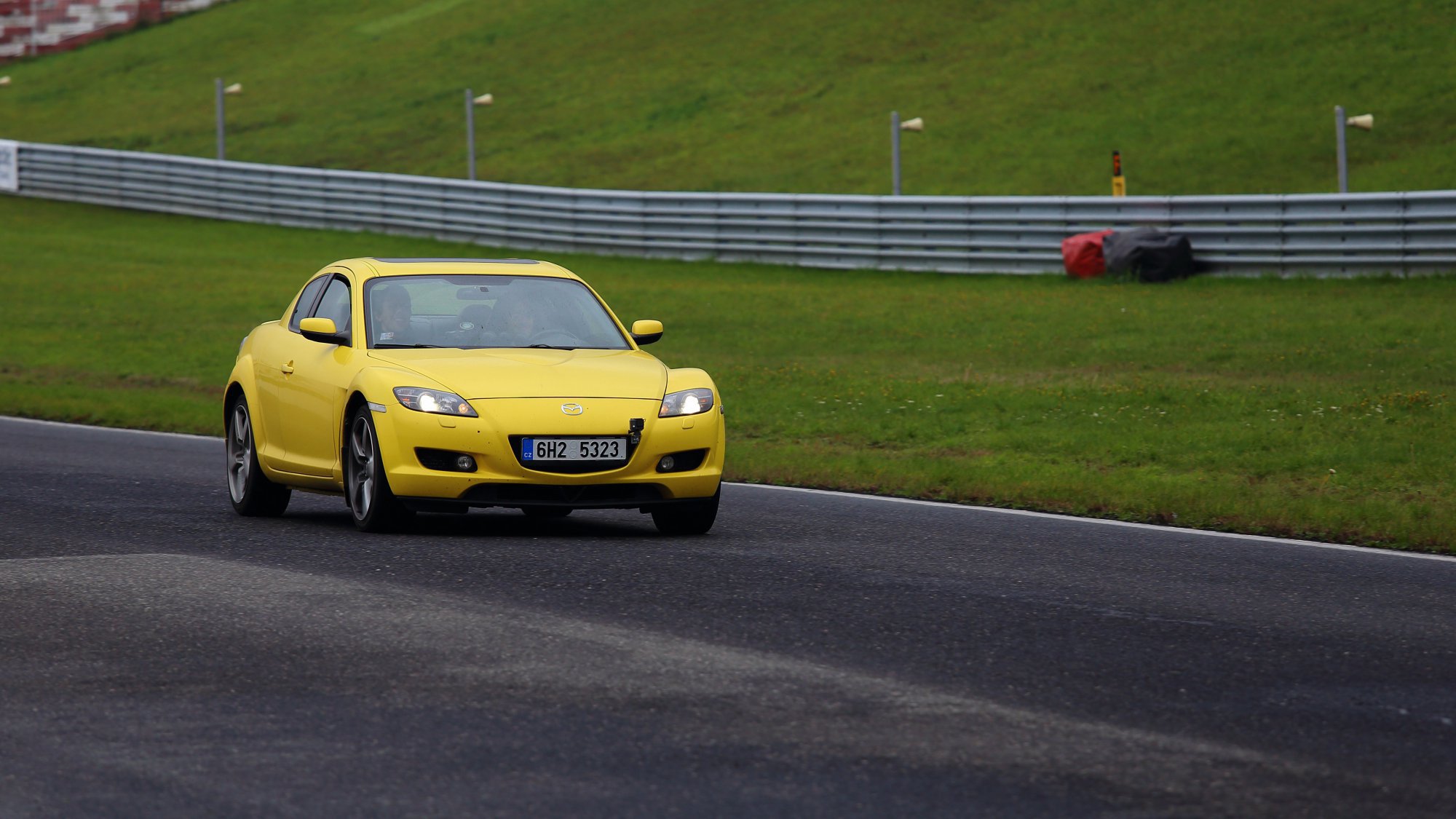

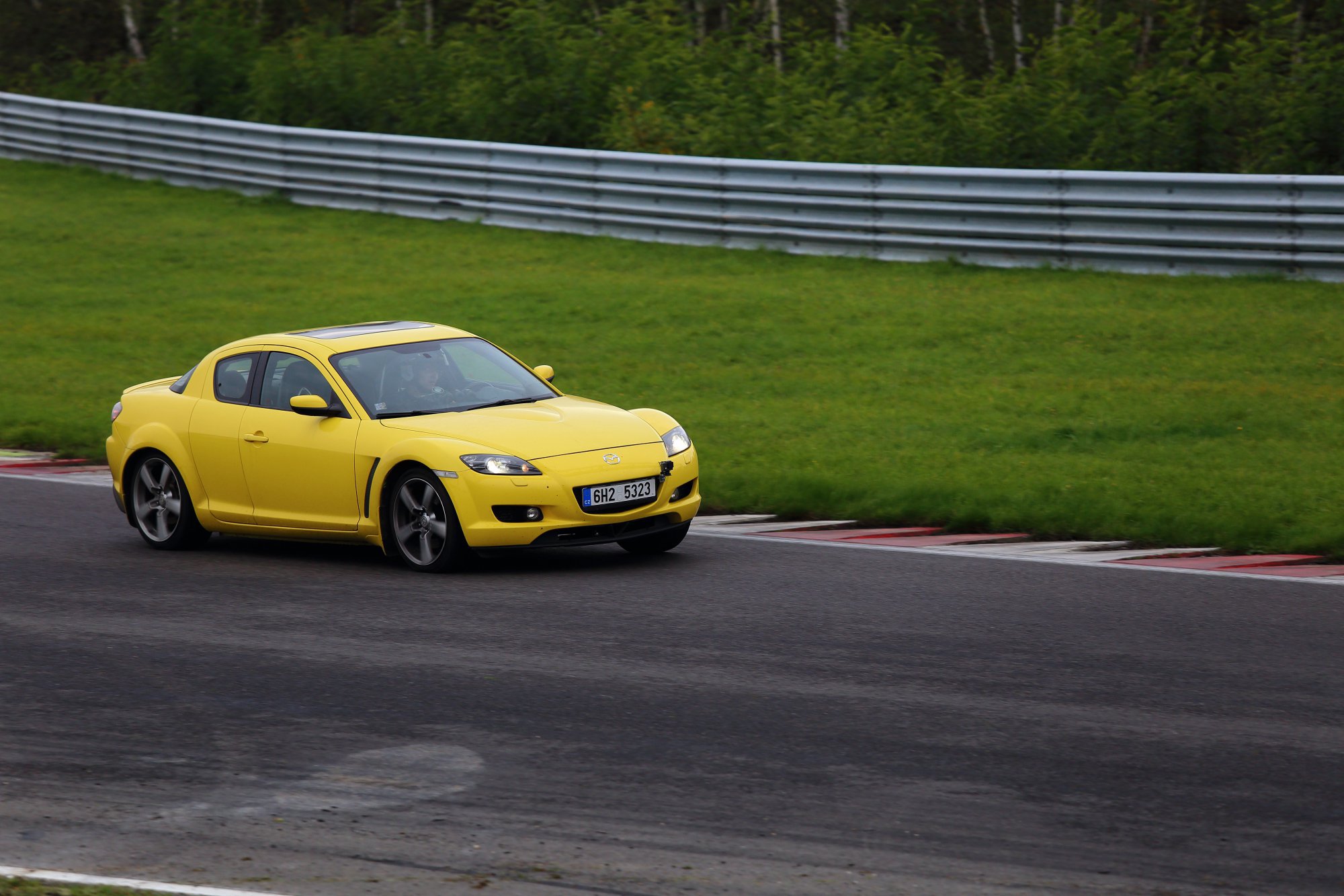

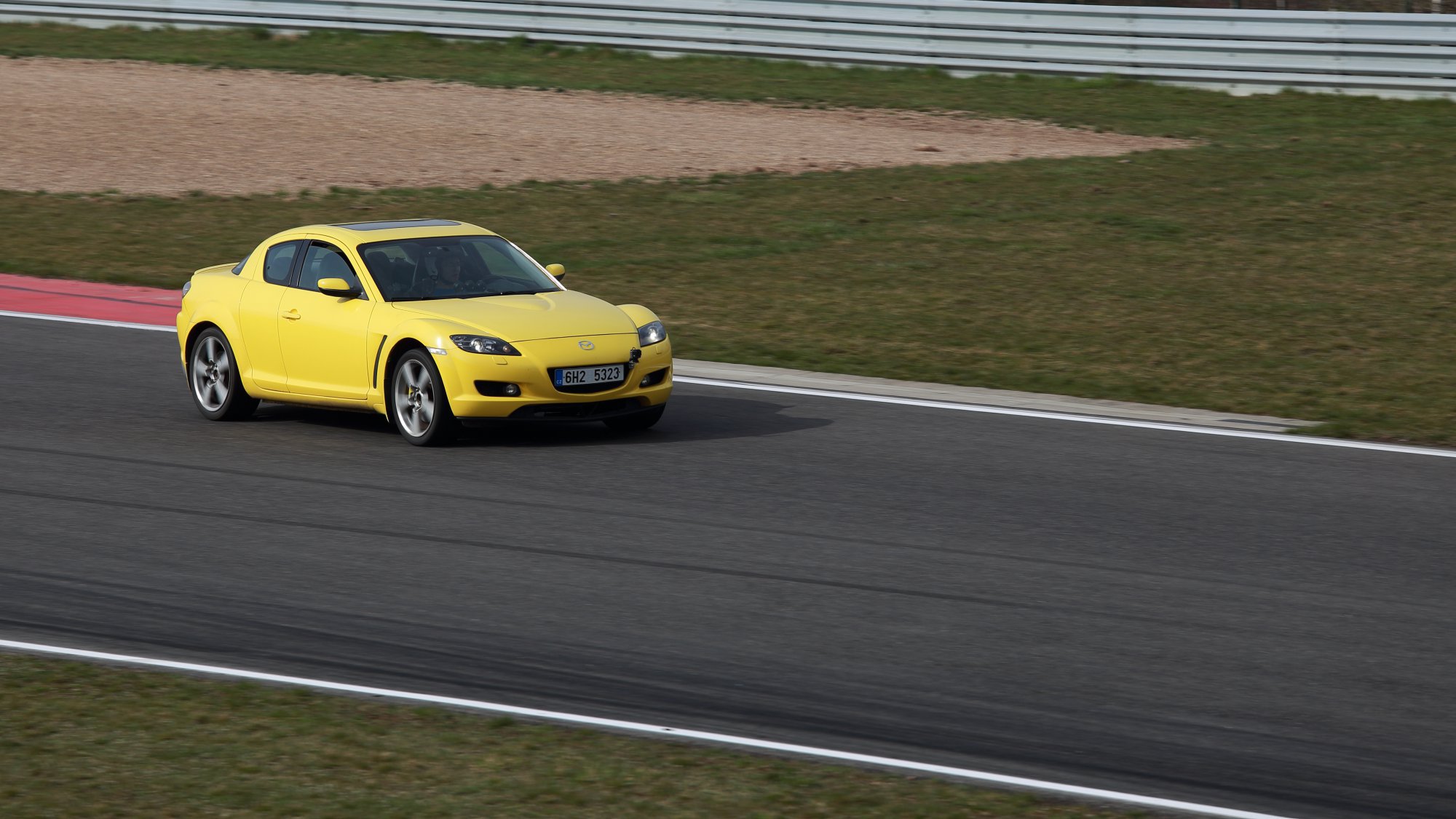

Tak zatim "bestlap" v Moste, je tam dost rezervy, ale po tom co jsem se tam vytelil na mokru jsem jel s vetsima rezervama. Navic horsi stav prednich kotoucu (kopou). Jinak aktualne asi nejvetsi slabina ridic, musim prepnout mozek, ze radit se da jeste tak o 1000rpm vejs. Jinak prakticky prvni kolo, kde to bylo zaroven na suchu a zaroven jsem nemel pred sebou nejaky brzdy
Uvidime na jare

se těch apexů bojíš jako čert kříže co?
SSS 125HP
SSS 125HP
zitnyp
- Příspěvky: 116
- Registrován: 02 bře 2015, 13:19
- Bydliště: Hradec Králové (Stěžery)
Re: Zitnyp - Mazda RX-8 Lightning Yellow
Ja s tou zadokolou byl posranej uplne vsude
Hlavne z toho ranniho mokra, kdy jsem se pakrat presvedcil, ze jsem dost pomalej
To se, ale casem poda. Trochu jsem bojoval i s chlazenim, takze vim co je potreba poresit na pristi rok. Jeste si asi zkusim Brno v nedeli.
No nevim, nevypada to, ze bys byl z te zadokoly tak posrany
Spis naopak, z meho pohledu na prvni pokus super cas.
Nejsem z nejpovolanejsich, ale kdybych mel soudit, tak ve vetsine zatacek ti staci jen trochu pritahnout stopu. Ani
se nedivim, ze jsi nekrajel apexy po tomhle pocasi, ty obrubniky jsou hodne klouzave a jak pres ne nikdo nejezdi,
tak vysychaji vyrazne pomaleji
Kdybych mel vypichnout jednou (podle meho nazoru) "spatnou" sekvenci zatackek, tak je to prujezd Matadoru/Meritoru a nasledujicich dvou zatacek.
V matadoru jsi zacal zatacet moc brzo, to te vyneslo hodne ke kraji a v te nasledujici leve ses pak neudrzel uvnitr.
V dusledku toho jsi pak tu pravou pred "rovinkou co uhyba trochu doleva" (pro nase auta) najizdel zprostredka misto hodne zleva.
Vzhledem k tomu, ze ta "rovinka" je pro nas druha nejdelsi na okruhu, tak na vyjezdu z te prave chces co nejvyssi rychlost.
Kdyz z Matadoru vyjedes az na vnejsi okraj, tak ta nasledujici leva ma moc maly polomer a bud musis zpomalit, nebo vyjet na stred.
Na seriovych gumach se vetsinou najizdi z horni poloviny, tim do ni muzes jet po matadoru rychleji, ale stale si muzes najet tu nasledujici pravou pred "rovinkou".

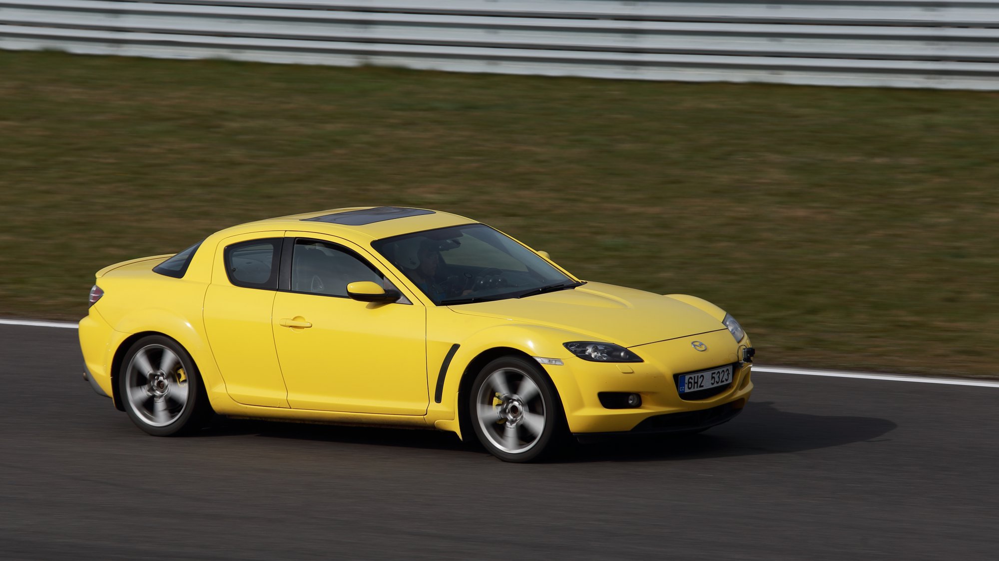

Tak poprve v Brne, realita je 2:50.30 hned v druhym celym kole. Nasledujici byl docela provoz, dalsi kolo navsteva kaceru a pak to slo uz tak nejak spatne. Po tom kaceru jsem se nebyl schopen moc soustredit. Navic jsem celou dobu bojoval s tim, ktera zatacka kdy priblizne je. Bohuzel nebyl cas na studium cizich videi pred okruhem. Kazdopadne nejak zajeto letos je, pristi rok treba lepe
Celou dobu jsem sel na brzdy spis mirne a dostatecne vcas, takze minimalne tam je velika rezerva.

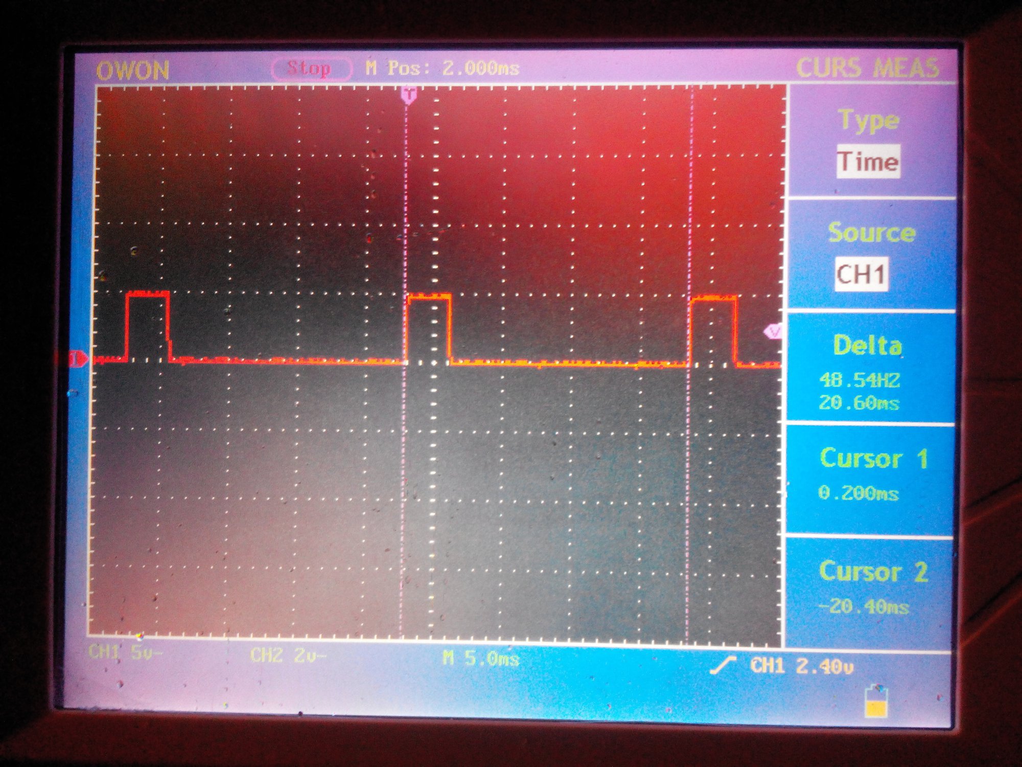

Neco malo fotek z Mostu
Takhle nejak vypada palubka s budikama

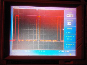

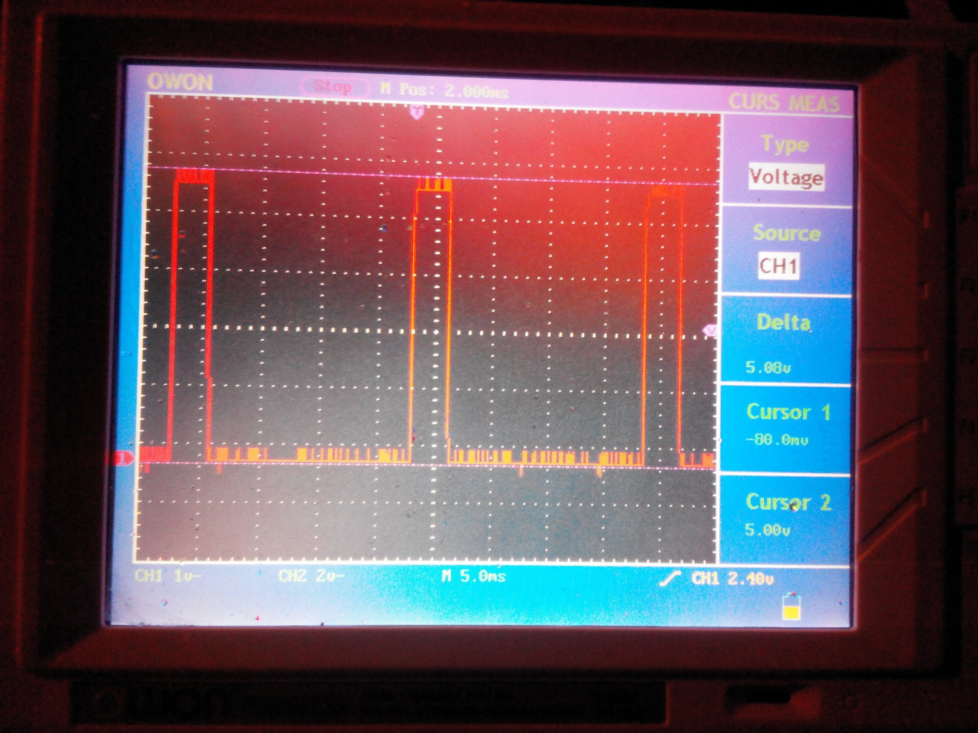

A kdyby nekoho zajimal signal co leze k civkam z RJ pri 3000rpm (z jedne leading civky)

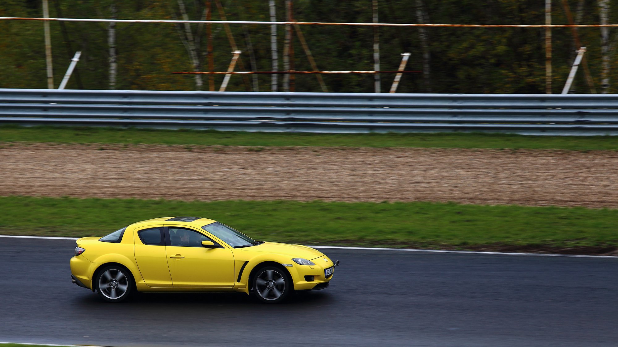

Návštěva Autodromu Most v rámci Autoshow #3 2016
Přepisujeme BestLap v Mostě na 2:05.27 - https://youtu.be/geC0U4D7JCs
Sériová RX8 s nějakýma běznýma deskama a starýma slickama Matador se směsí D15 (235/640 R18), stock podvozek, stock odklony

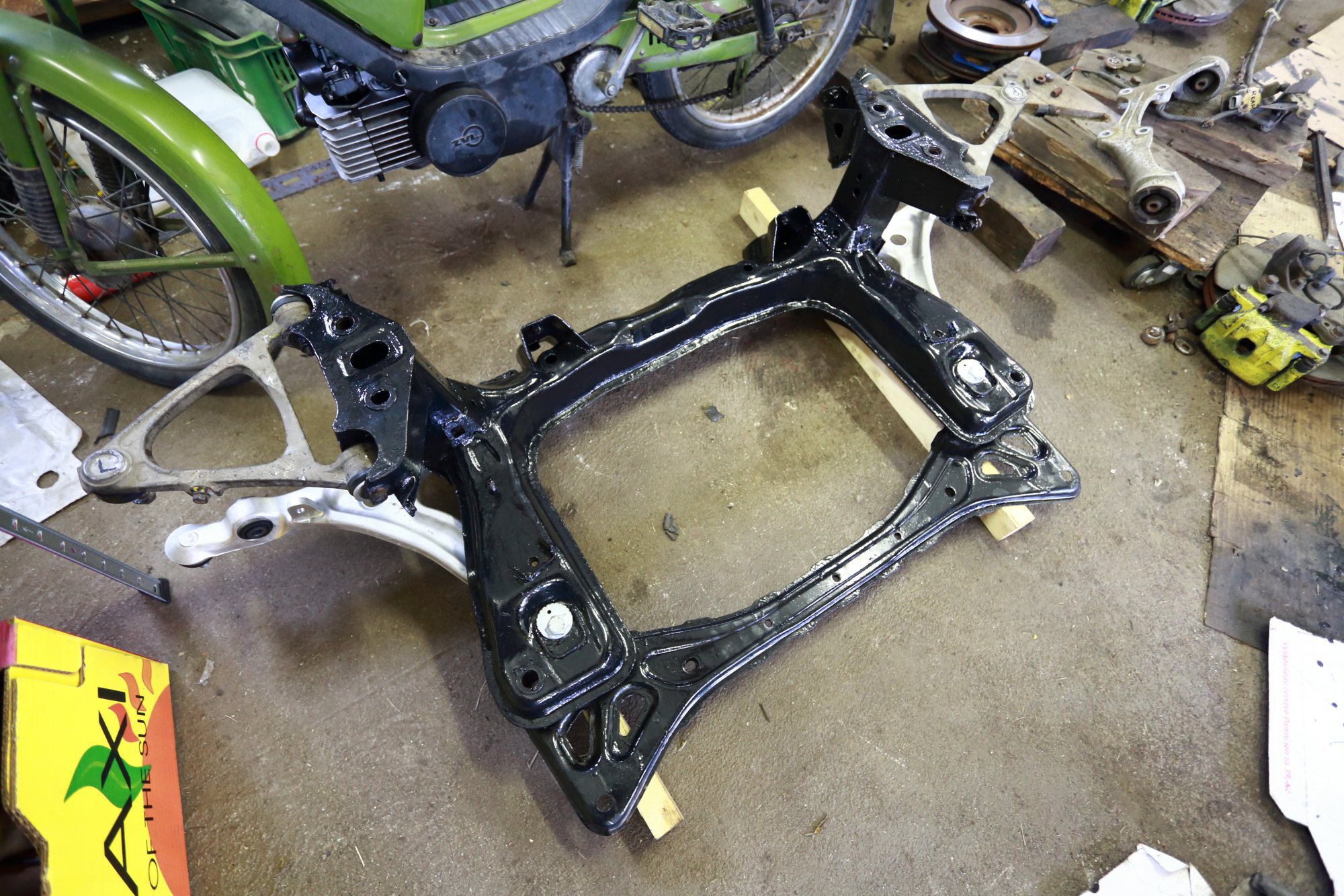

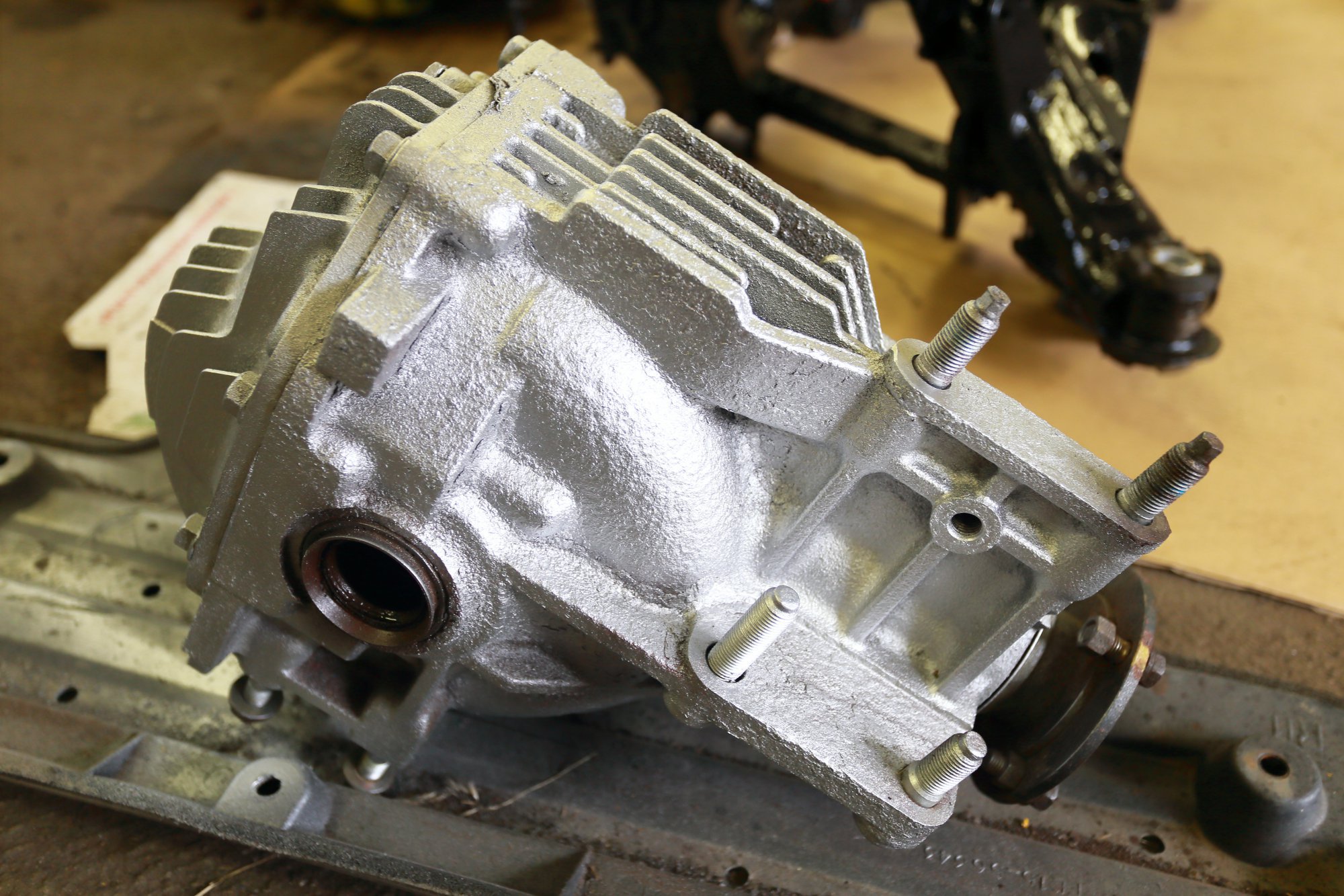

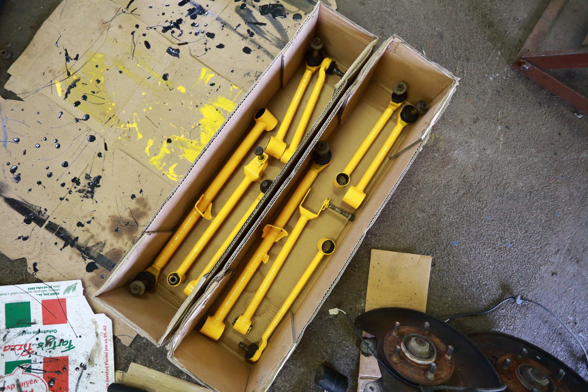

Tak veci se sunou kupredu trochu rychleji, nebo spis mozna ne rychleji, ale driv nez jsem predpokladal
Takze komplet silentbloky od EnergySuspension + co nemaji tak od Powerflexu, zaroven s tim nove predni spodni ramena, zaroven s tim TEIN Streetflex, komplet nove excentricke srouby (sel povolit jeden z 8ks), kdyz uz to je vsechno dole tak i novy vyfuk a zaroven s tim montaz SOHN a jeste navic dvoupruchodovy vodni chladic od JPerformance.
Tak snad brzo vyjedu
coz snad by mohlo byt za cca tyden (cekam na silentbloky od powerflexu, puvodne jsem chybejici nechtel menit, ale vcera jsem se rozhodl, ze kdyz uz, tak uz!)
PS: zacalo to takovou prkotinou, ze teda rozhejbu ty excentricky srouby pred geometrii a nakonec jsem musel vetsinu rezat.

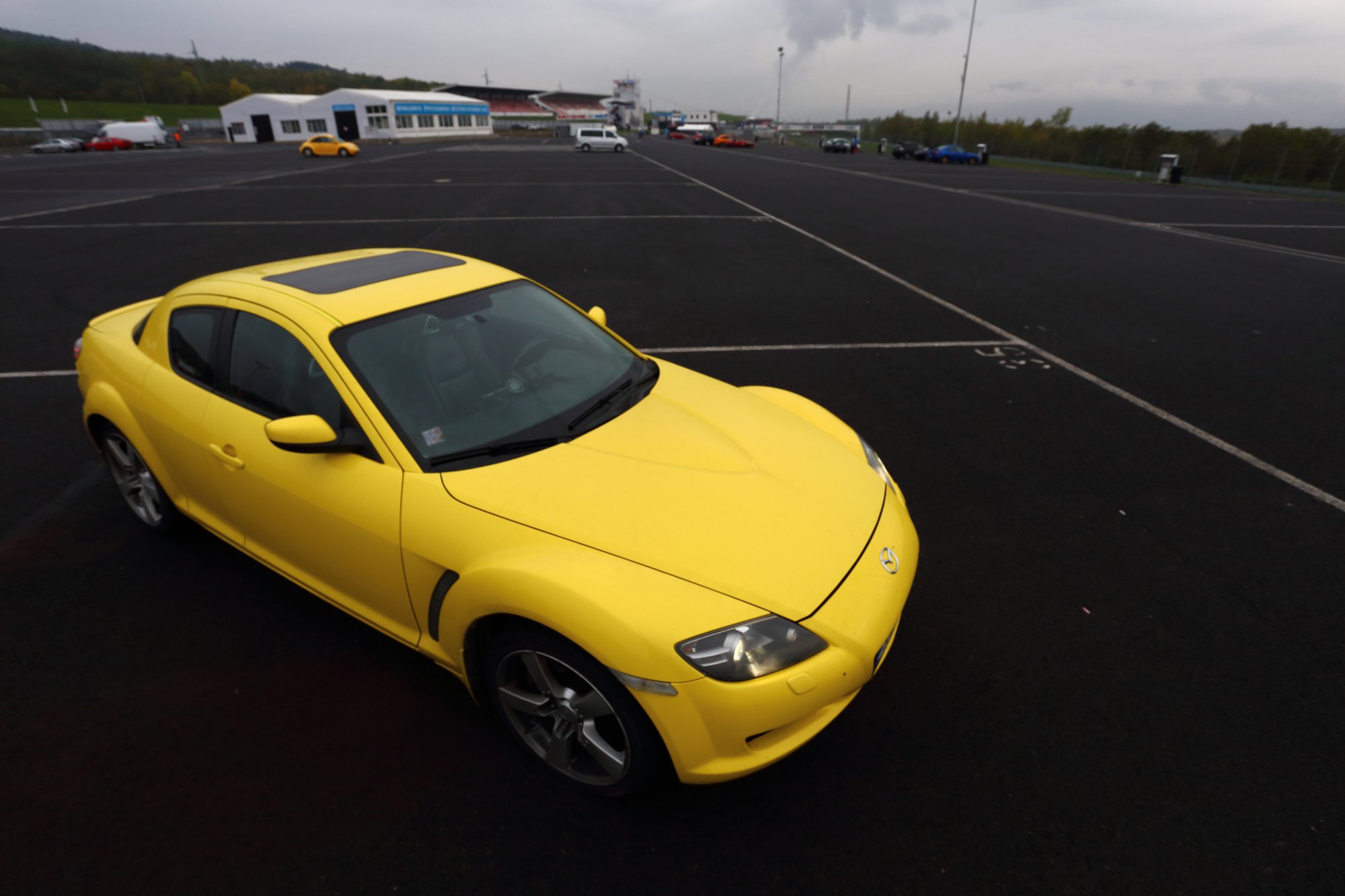

Tak uz jezdime (cca 200km)
Tein Monoflex
PUR silentbloky - EnergySuspension / Powerflex
Nový přední spodní ramena
JPerformance chladič
HEL hadice - spojková + brzdové
Nerezovy výfuk, svody zatím původní
Wallbro 255lph
Tein Monoflex
Wallbro 255lph
