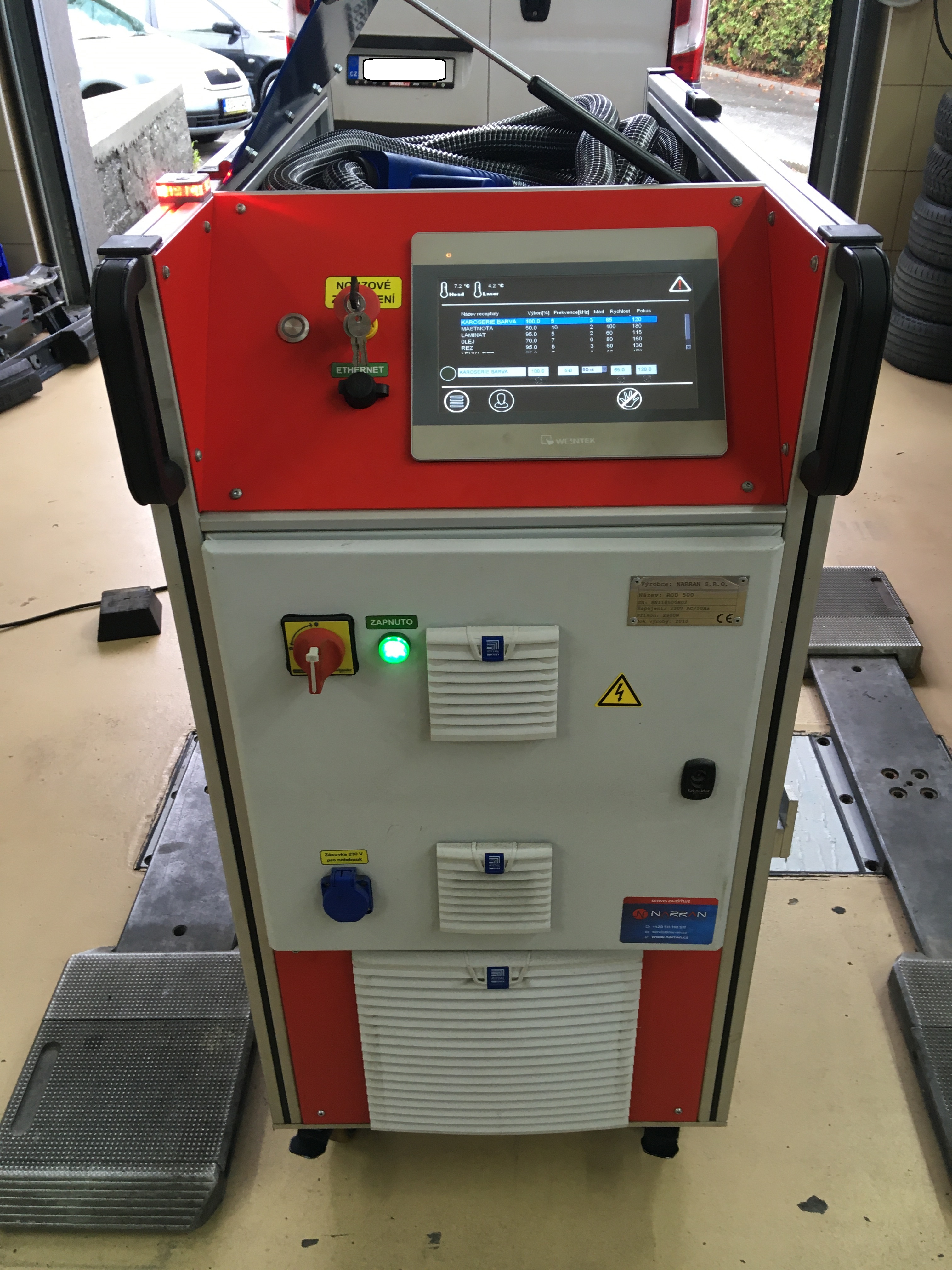

ahoj, takže po včerejším hraní si s laserem mám pár poznatků :
výkon laseru je 500W
cena byla 3 000 000 bez DPH
laser je mobilní, potřebuje jen zásuvku 230V, vlákno s pistolí má 15m
podle potřeby se dá zvolit ofuk nebo naopak odsávání
barvy, mastnota atp. trochu smrdí, ale není nutná maska, důležité jsou brýle
na opravdu hlubokou rez má tento laser malý výkon, nicméně kola a karoserie jdou dost dobře
takhle to vypadá, bedna má asi 150 x 150 x 50 cm
ovládání, hlava musí mít alespoň 20 stupňů

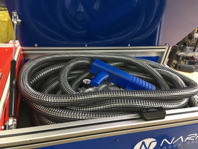

15 metrů vlákna
pistole

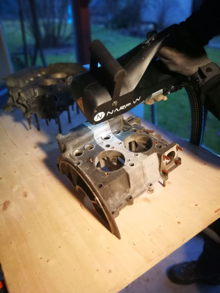

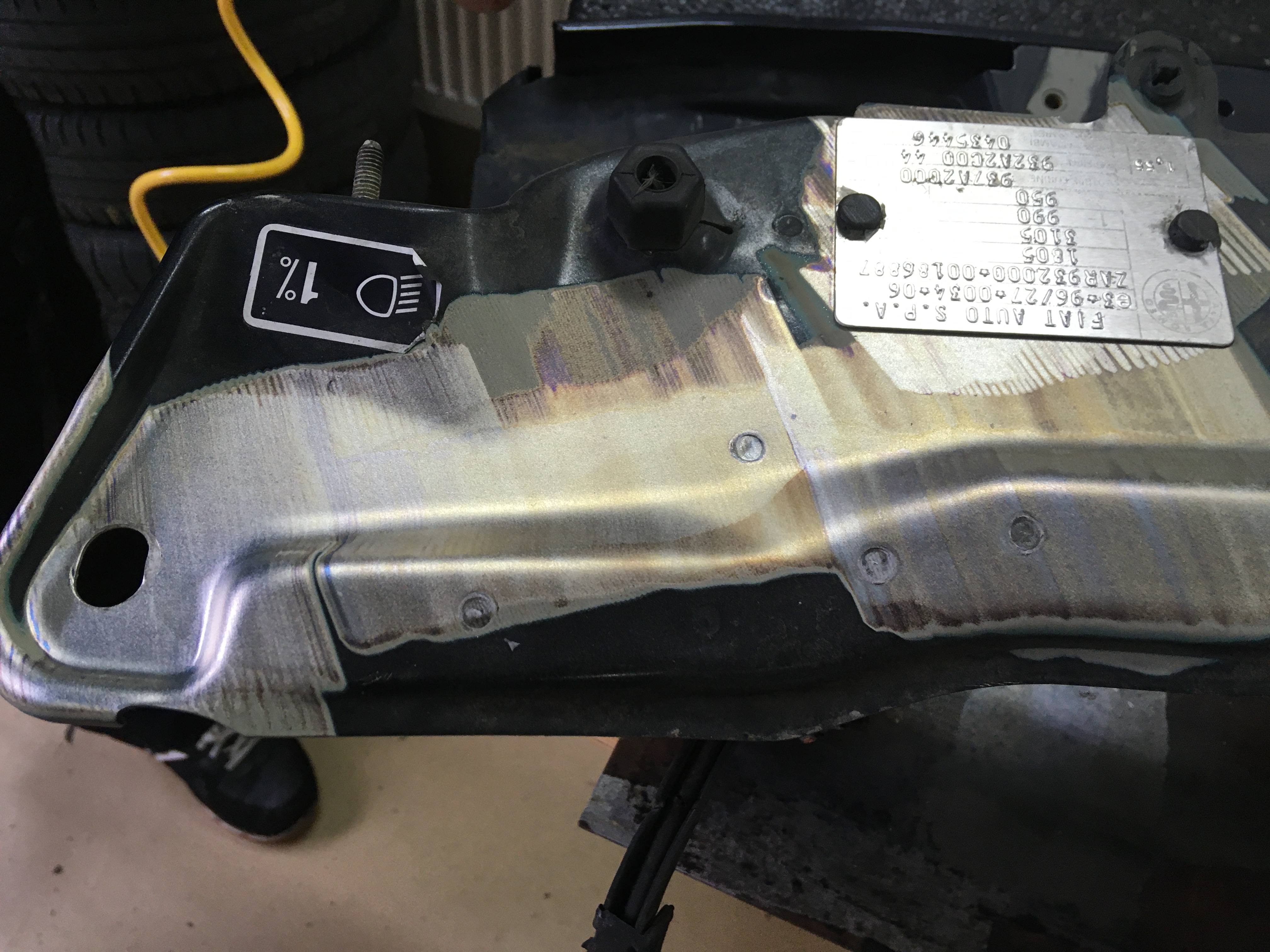

testování :
spojkové ložisko
čelo, bohužel Alfa Romeo

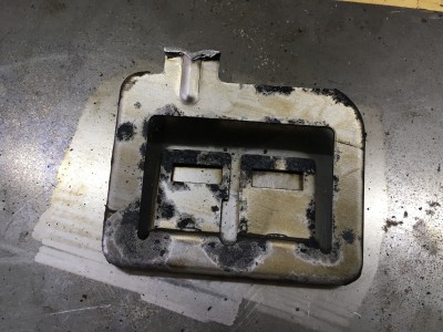

držák s hlubší korozí
tlumič

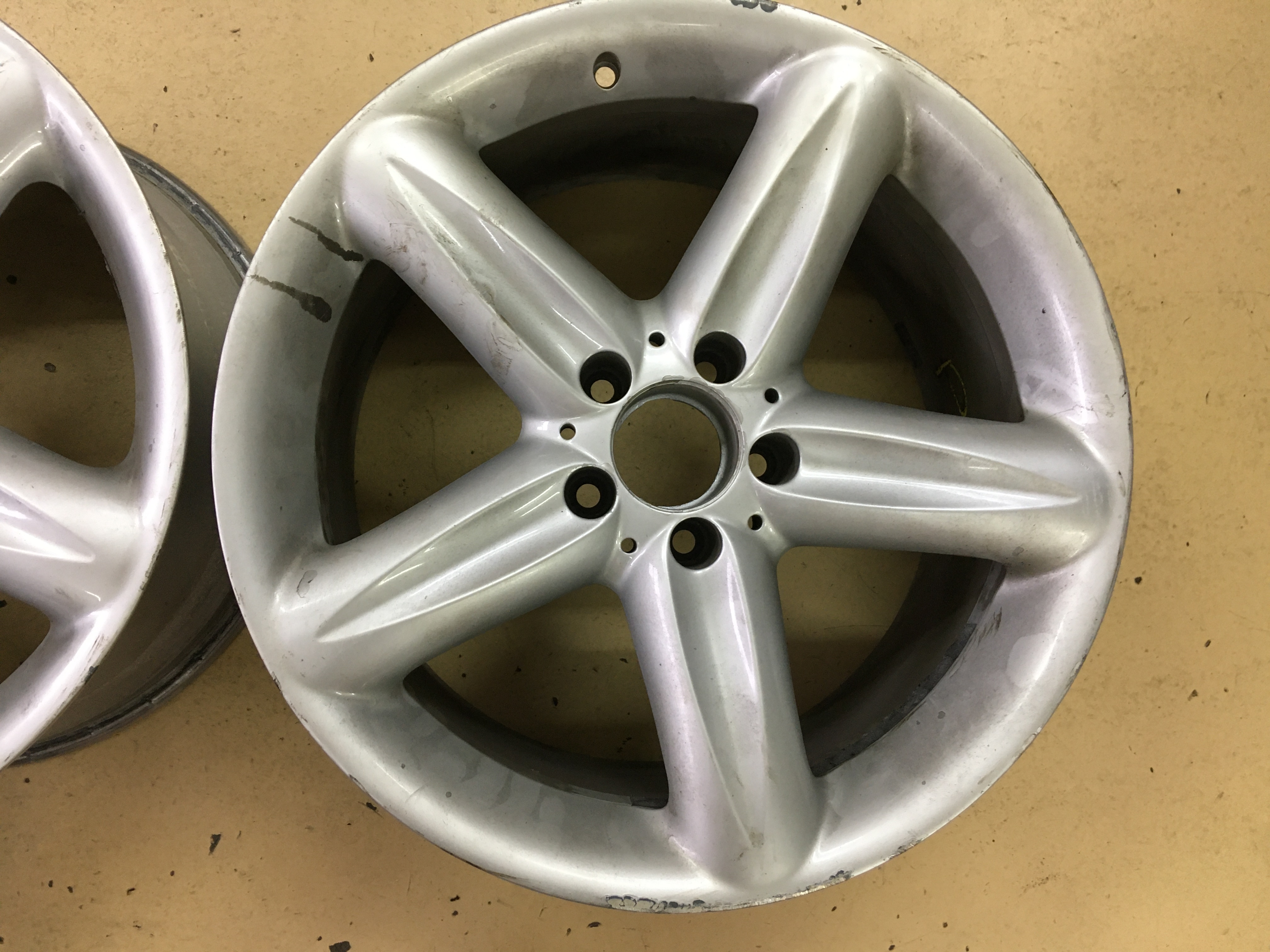

BMW diff
Mercedes kola
