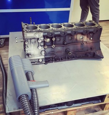

Take by mne zajimala cena cisteni napriklad bloku motoru (zvenku). Diky

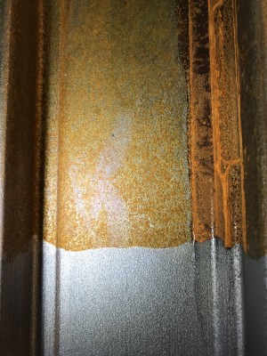

ahoj, takže po včerejším hraní si s laserem mám pár poznatků :
výkon laseru je 500W
cena byla 3 000 000 bez DPH
laser je mobilní, potřebuje jen zásuvku 230V, vlákno s pistolí má 15m
podle potřeby se dá zvolit ofuk nebo naopak odsávání
barvy, mastnota atp. trochu smrdí, ale není nutná maska, důležité jsou brýle
na opravdu hlubokou rez má tento laser malý výkon, nicméně kola a karoserie jdou dost dobře

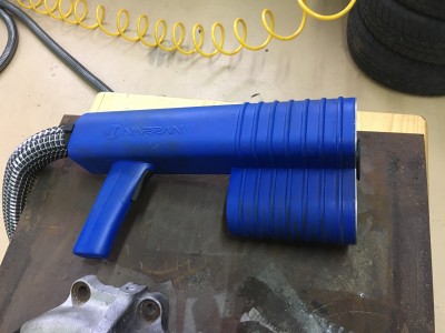

pistole

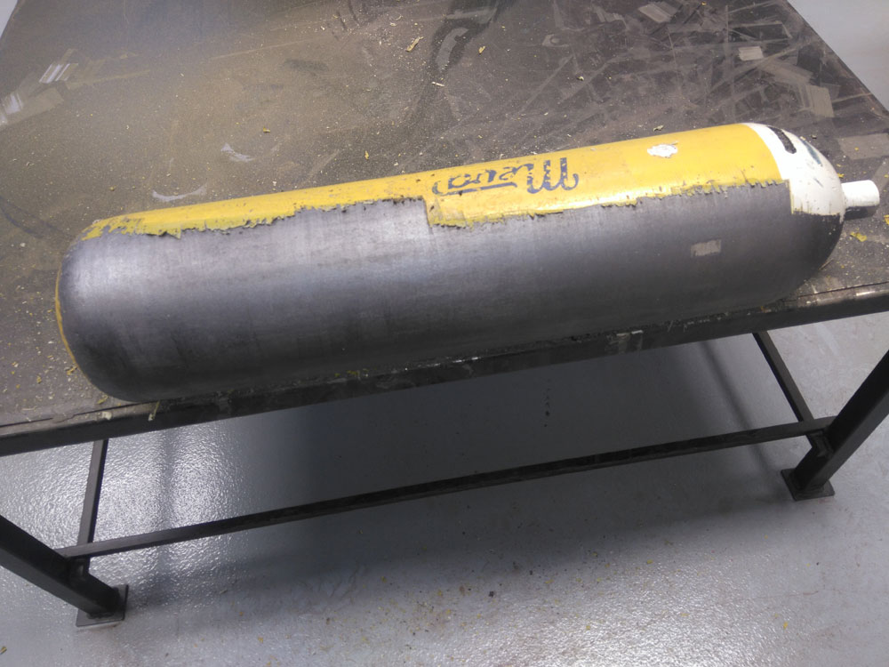

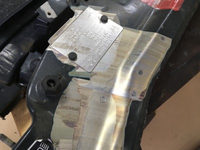

testování :

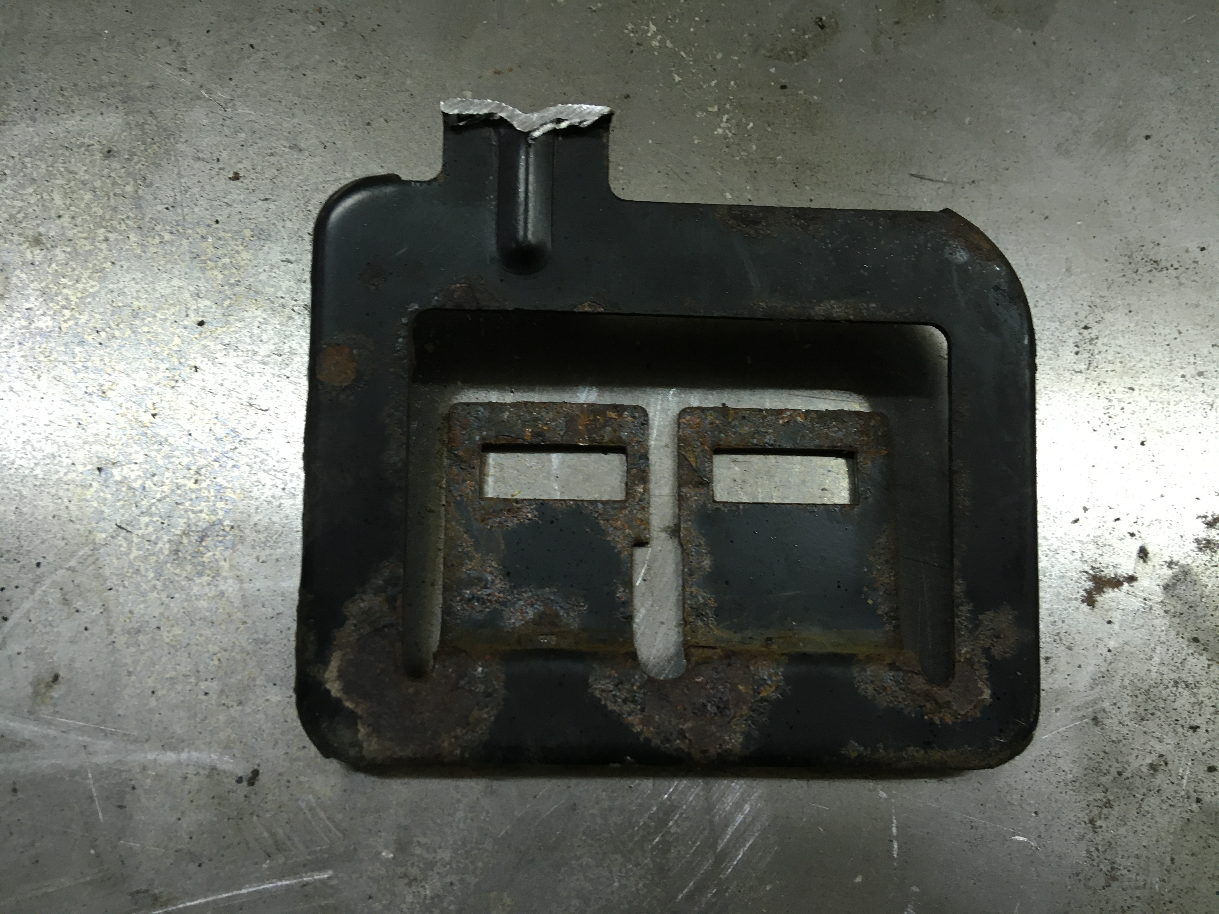

držák s hlubší korozí

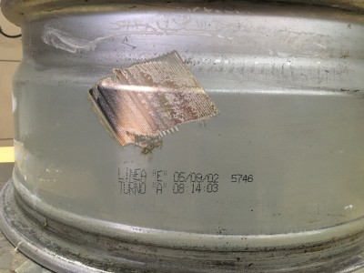

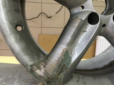

Mercedes kola
