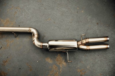

Posledni dobou nabizime i moznost svarovani TIGem, tzn. ze jsme zacali delat nerezove vyfuky/svody a ruzne hlinikove dily (vedeni intercooleru, sani, atd.). Moznosti jsou ruzne, vesmes individualni. Budu se snazit davat fotky nasich praci, co delame. :) Vyroba probihaji v Roznove pod Radhostem.
Nerezovy vyfuk bez katalyzatoru na Nissan Primera P11 (SR20VE swap):

Kluci ruku na srdce, máte to opravdu hnusný, co se svárů týká.Zoxidovaný a trubky jsou spojený velmi amatérsky.
Doporučuju základní kurz tigem na trubky, když už to chcete komerčně produkovat.Na ytube weldingtipsandtricks také pomůže.Ze začátku ani nemusíte bojovat s přidáváním matra,na laufy bohatě stačí slícovat přesně natupo a jenom slít.Předpokládám že vaše vařečka umí puls ten vám taky dost pomůže.
Mrkněte se jak dělá chorche steel pospíšil no turbo no performance.Je to taky začátečníl s togem ale je to někde úplně jinde.Tohle bych mezi lidi nepouštěl.

Konstruktivni kritiku berem, nevidim v tom problem. :) Mozna jsem nevhodne vlozil fotky jednoho z prvnich kousku. Stale se snazime se zlepsovat a posouvat dal - je to nekonecny vyvoj.

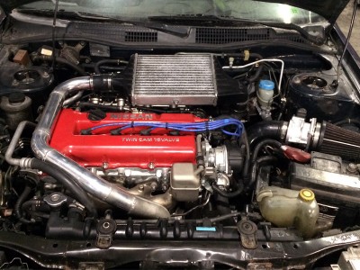

Nissan Primera P10 a swap na SR20DE-T: Nerezovy vyfuk, downpipe a top mount vedeni intercooleru.

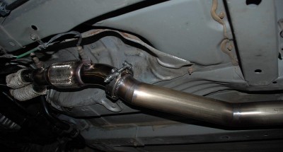

Honda Civic Type-R (EP3). Uprava nerezovych svodu na vyfuk s v-band + stredovy a koncovy dil.

To uz je o neco lepsi..preju at to jde od ruky a lepsite se.

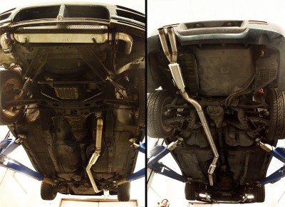

Kompletni nerezovy vyfuk od turba po dual koncovky na Nissan 200SX (S14) v prumeru 76mm. Dva dily, downpipe a zbytek vyfuku, spoj v-band. Na prani dvojita, delsi koncovka.
